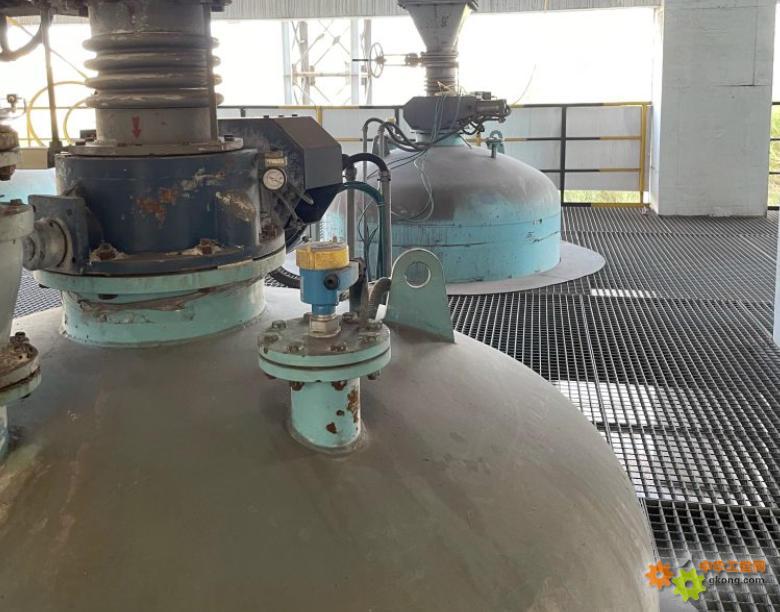

在尿素装置中,池式冷凝器液位测量关系到反应稳定、系统压力平衡和装置安全。由于工况长期处于高温、高压、强腐蚀和复杂气相环境,液位仪表不仅要测得准,更要长期稳定、维护量低、便于接入自动化系统。
JWrada-35雷达液位计正是面向这类复杂工况的连续液位测量方案。

池式冷凝器典型工艺温度约170℃至180℃,对仪表结构和稳定性要求较高。JWrada-35可在高220℃条件下稳定运行,能够覆盖该类高温应用需求。
虽然雷达测量本身不直接依赖压力,但高压容器安装对过程连接和密封可靠性要求高,JWrada-35在结构设计上充分考虑了复杂过程工业的应用需求。

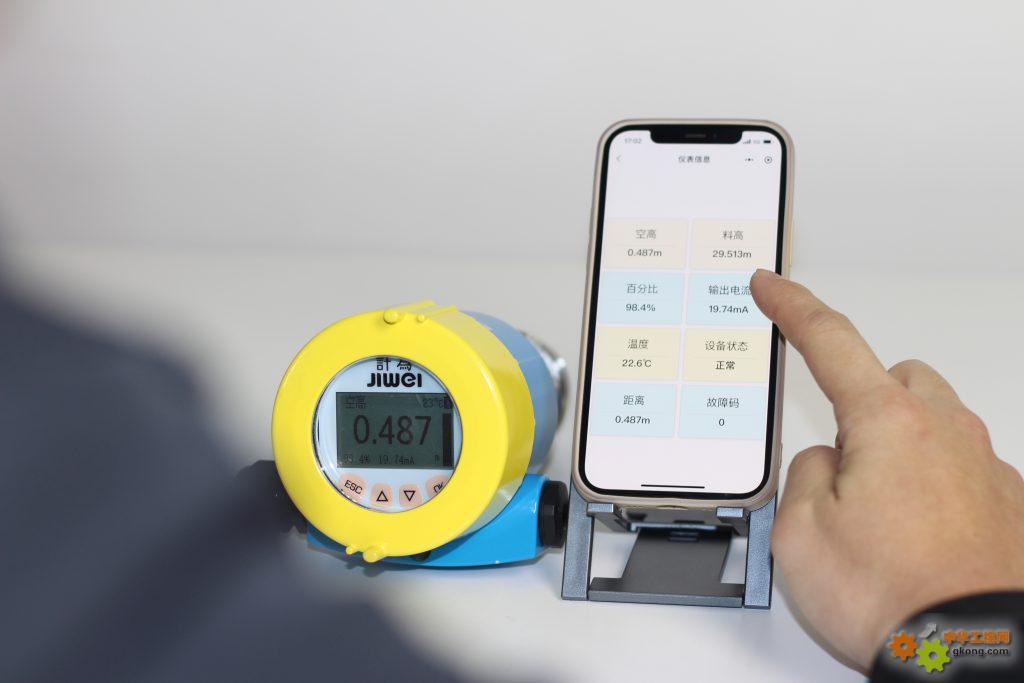

高温高压现场不适合频繁开盖、拆装和人工调试。JWrada-35支持Bluetooth 5.0无线调试,并可通过“计为智控”APP小程序进行参数设置、状态查看和维护诊断。
操作人员可在安全的位置完成仪表调试和巡检,减少进入危险区域和打开仪表外壳的次数。
