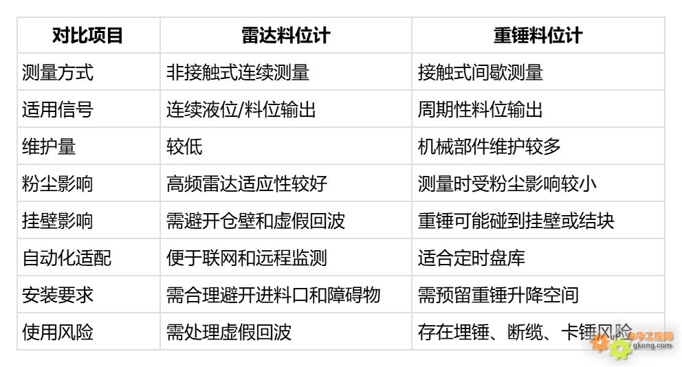

两种方案在粉煤灰料仓中的对比
从使用方式看,雷达料位计更适合需要连续监测、实时控制和远程管理的粉煤灰料仓;重锤料位计更适合定时测量、人工盘库或对连续输出要求不高的仓储场景。
