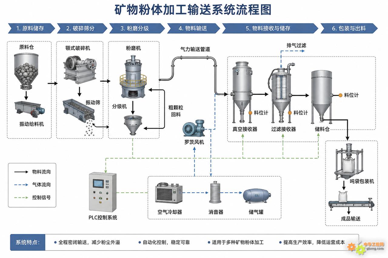

矿物粉体加工输送系统通常包括原料储存、破碎筛分、粉磨分级、气力输送、物料接收、储料暂存和吨袋包装等环节。不同物料在粒径、堆积密度、流动性、含水率、磨蚀性和粉尘浓度方面存在差异,现场还可能出现密闭料仓、负压输送、正压输送、气流扰动、粉尘附着、仓壁挂料、下料不畅、料位波动等工况。
在这样的生产环境中,料位监测并不只是判断仓内“有没有料”,而是为进料、输送、接收、排料和包装等环节提供过程信号。具体选用料位计还是料位开关,需要结合设备位置和控制目的来判断。

气力输送:发送仓、接收仓常用料位开关
矿物粉体气力输送常用于密闭输送场景,可能涉及负压输送、正压输送、密相输送或稀相输送。系统运行时,仓内会出现压力变化、气流扰动、粉尘悬浮和物料快速进出。
在发送仓、输送仓和接收仓中,料位监测主要用于判断物料是否达到设定位置,从而参与进料、排料、输送启停或流程切换。这类工况通常更适合使用料位开关。
例如,发送仓高料位开关可用于判断进料状态,低料位开关可用于判断排料情况;接收仓高料位开关可用于提示上游调整输送节奏。若接收仓容量较大,且需要观察仓内物料余量,也可增加料位计进行连续监测。
真空接收与过滤接收:点位控制以料位开关为主
真空接收器常用于矿物粉体的负压吸送和物料收集,内部存在负压环境、气流扰动、粉尘悬浮和物料沉降不均等情况。该位置的料位监测多用于判断高料位或排料状态,因此更适合配置料位开关。
过滤接收器主要承担气固分离和物料收集作用,粉尘浓度较高,过滤反吹、粉尘附着、局部堆积和仓壁挂料较为常见。若只需判断物料是否到达设定高度,料位开关更贴合应用需求。
在这类密闭设备中,稳定的点位信号可减少人工开盖查看频次,并为进料、排料和报警控制提供参考。
储料仓与吨袋包装:大仓用料位计,小仓用料位开关
矿物粉体进入储料仓或成品仓后,生产人员通常需要了解仓内物料高度、余量变化和补料节奏。对于容量较大的储料仓、成品仓,料位计更适合用于连续监测。
吨袋包装前端通常设有缓冲仓或小型料斗。如果现场主要关注是否有料、是否缺料、是否需要补料,则更适合使用料位开关。高料位开关可用于控制上游补料,低料位开关可用于提示供料不足或调整包装节奏。
如果包装前端连接的是大型成品仓,则可采用料位计进行连续监测,并根据需要增加高低料位开关参与点位提醒。
