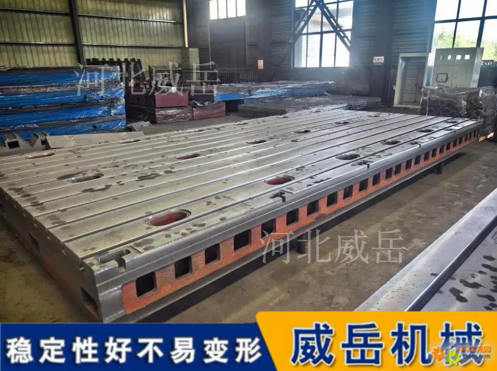

选择铸铁底板,本质上是在为你的设备或工作选择一个稳定、精的确且长久的“基准”。它广泛应用于机床、检测仪器、实验台等场景,是保证加工精度和测试可靠性的基石。
选型时,重的点关注以下六个核心维度:
核心一:材质——底板的“硬实力”
铸铁底板按材质主要分为灰铸铁和球墨铸铁两大类。
灰铸铁 (HT系列):这是主流的选择,性价比高。牌号后面的数字代表抗拉强度(MPa)。
HT200:性价比高,适用于一般用途、轻型静置设备。
HT250:行业通用。强度和耐磨性更好,能满足大多数常规加工、检测和装配场景。
HT300:性能更强,适用于高精度、重载荷或对稳定性要求相当高的场景。
球墨铸铁 (QT系列):如QT500、QT600。其韧性是普通铸铁的2-3倍,抗冲击和抗变形能力更强。适用于重载、高频冲击的工况,但价格也更高。
选购提醒:务必向厂家索要材质报告。优的质底板材质细腻,断面呈灰黑色、结构致密;劣质底板多用回收杂铁,断面粗糙、气孔多,易变形开裂。
核心二:精度等级——决定“能干什么活”
精度等级是首要考量因素。国家标准通常分为0级、1级、2级、3级。
00级:顶级精度,平面度误差≤0.01mm/m。用于科研、精的密校准等。
0级:高精度,平面度误差约0.01-0.02mm/m。用于精的密测量、三坐标检测等。
1级:较高精度,平面度误差约0.02mm/m。用于精的密装配、高精度机床安装等。
2级:工业通用级,适用于一般机械加工、普通设备安装。
3级:普通精度,用于划线、粗加工、焊接等对精度要求不高的场景。
原则:根据实际需求选择,无需盲目追求高精度。80%的工业场景,0级或1级精度即可满足。
核心三:结构与承重——确保“站得稳”
看结构:结构决定刚性。
实体式:厚实笨重,承重强,适合重载静压工况。
筋板式:市场主流。内部有加强筋,轻量化且刚性好。选购时要选网格密集、均匀对称的产品。
箱式:封闭箱体,刚性和抗变形能力强,适合高精度、高振动场景。
算承重:这是选型的核心。
均布承重:设备重量均匀分布在整个底板上。
集中承重:设备重量集中在某几个点,如压力机。这种情况需特别关注,可能需加厚底板或增加加强筋。
安全系数:选型时,额定承重应大于设备实际负载,并预留1.5-2倍的安全余量。动态设备(如冲床)的承重需比静态设备高30%-50%。
核心四:尺寸与厚度——“合身”很重要
尺寸:底板应比设备底座或大工件大一圈。例如,机床底板要比机床底座四周各大200-300mm。
厚度:厚度与刚性、承重能力正相关。
1米左右底板:厚度150-200mm。
2米以上大底板:厚度250-300mm更合适。
重型设备:可能需要300mm以上。
核心五:T型槽——固定的“灵魂”
T型槽用于灵活固定设备或工件。选型要点:
槽口规格:根据螺栓大小选,M12-M16螺栓配14-18mm槽口。
槽间距:精度要求高、工件小,选100-125mm;一般用途选160-200mm。
布置形式:多数情况选平行槽即可。
核心六:工艺与品控——细节决定品质
时效处理:优的质底板会经过两次人工时效处理或长达6个月的自然时效,以消除内应力,确保长期不变形。
外观检查:优的质品表面平整光滑、边角规整、涂层均匀。劣质品则凹凸不平、边角毛糙。
硬度检测:工作面硬度通常在HB170-240之间,保证耐磨性
重量判断:同尺寸产品,重量明显偏轻的可能存在偷工减料(如减少筋板)。
遵循标准
生产与检验主要遵循中国机械行业标准 JB/T 7974-1999 以及灰铸铁件国家标准 GB/T 9439 等。
附加提醒
优势:精度高、稳定性好、承载能力强、减震性优异(比钢材高约10倍)。
局限:沉重(密度约7.2g/cm³)、性脆怕冲击、易生锈需保养。
安装:需安装在牢固的混凝土基础上,用垫铁调平后二次灌浆固定。
选择铸铁底板是一个系统决策。希望这份指南能帮你理清思路,选到合适的那块“铁疙瘩”。
