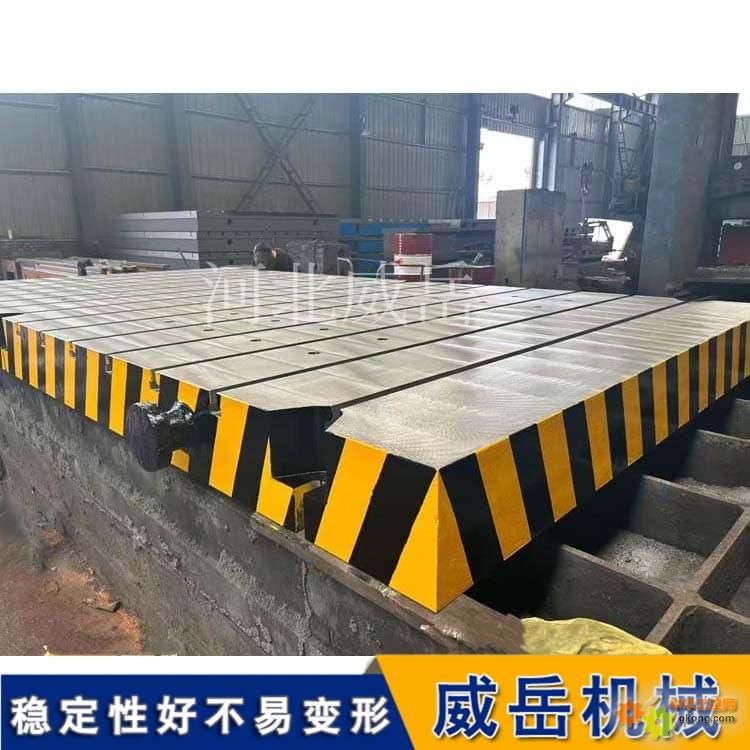

铸铁装配平板的安装,核心可以概括为 “稳、平、准” 。以下是经过系统梳理的安装全流程要点。
一步:安装前准备
地基是关键:必的须浇筑坚固的混凝土基础,厚度不低于300mm。强度要求C30以上,并配钢筋加固。新浇筑的地面必的须养护超过28天才能安装。基础承载力需达到平台、工件及附件总重量的1.5倍以上。
选址与工具:安装位置应远离冲床等振动源至少3-5米,环境温度好控制在15-25℃,湿度≤65%。提前准备好精度≥0.02mm/m的框式水平仪、可调垫铁或地脚螺栓、扭矩扳手及吊装设备。
开箱检查:开箱后仔细检查平台外观,确认无磕碰、锈蚀或砂眼等缺陷,并核对型号、尺寸和精度等级是否与订货要求一致。
二步:安装与找平
放置垫铁:根据平台大小确定支撑点。小型平台至少四角各放一组;大型平台需按约1-1.5米间距均匀布置。垫铁必的须放置在平台底部的加强筋正下方,每组垫铁不超过3-4块,总高度30-100mm。
吊装就位:务必使用平台自带的专用吊耳(吊装孔) 和等长的钢丝绳同时起吊。严禁直接捆绑台面或单边受力起吊。
粗调与精调:先用水平仪初步调整使平台大致水平。然后采用 “网格法” ,沿平台的纵向、横向和对角线方向,每隔200-300mm进行多点测量。根据读数反复微调对应垫铁(每次调整量不超过0.05mm),直到所有测点水平度误差符合精度要求(如1级平台误差应≤0.08mm/m)。
第三步:调试与验收
锁紧与复检:调整达标后,用扭矩扳手对称、均匀地锁紧所有地脚螺栓。紧固后需立即用水平仪再次复核平面度。
静置与负载测试:让平台空载静置24小时,再次复核水平度。有条件的话,可放置平台额定承载80% 的试重块,静置几小时后观察并复测。
终清理:验收合格后,清理平台表面,均匀涂抹一层防锈油。若长期不用,需盖上防尘罩。
安装“避坑”指南
地基处理不当:直接安装在松软或不牢固的地面上是大的忌讳。
垫铁不规范:垫铁数量不足、位置不对或悬空,会导致平台受力不均而变形。
调平马虎:仅凭感觉或粗略调整几个点,无法保证整体平面度。
吊装粗暴:不按规程吊装会造成平台的隐性损伤。
忽视环境:振动和腐蚀会严重影响平台精度和使用寿命。
跳过复检:安装后不进行静置和复检,可能遗的留应力隐患。
总而言之,铸铁装配平板的安装是一项严谨的工作,每一步都关系到平台能否“站得稳、用得准”。严格按照规范操作,才能确保其长期稳定地发挥“工业基准”的作用。
