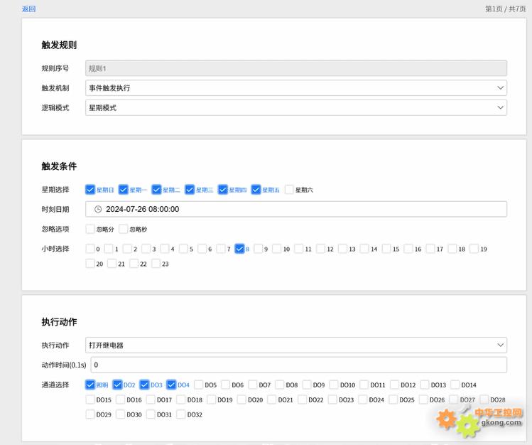

智能照明定时控制界面

- 定时程控:支持自定义全年分时、分季节照明方案,根据春夏秋冬昼夜时长差异,设置不同的开关灯时间与亮度参数,精准适配季节变化

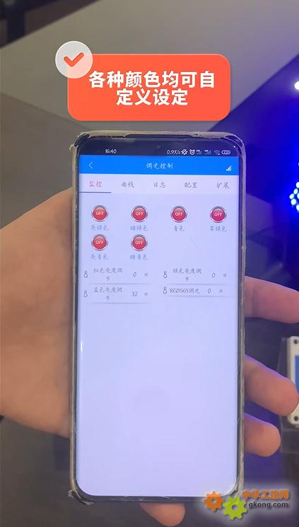

6、移动端便捷管控
配套手机APP、小程序移动端管理工具,支持管理人员随时随地查看路灯运行状态、接收故障告警、远程操控路灯、处理运维工单,无需驻守办公室、无需现场排查,大幅提升运维便捷性,实现市政照明移动化、轻量化管控。

手机端照明控制界面

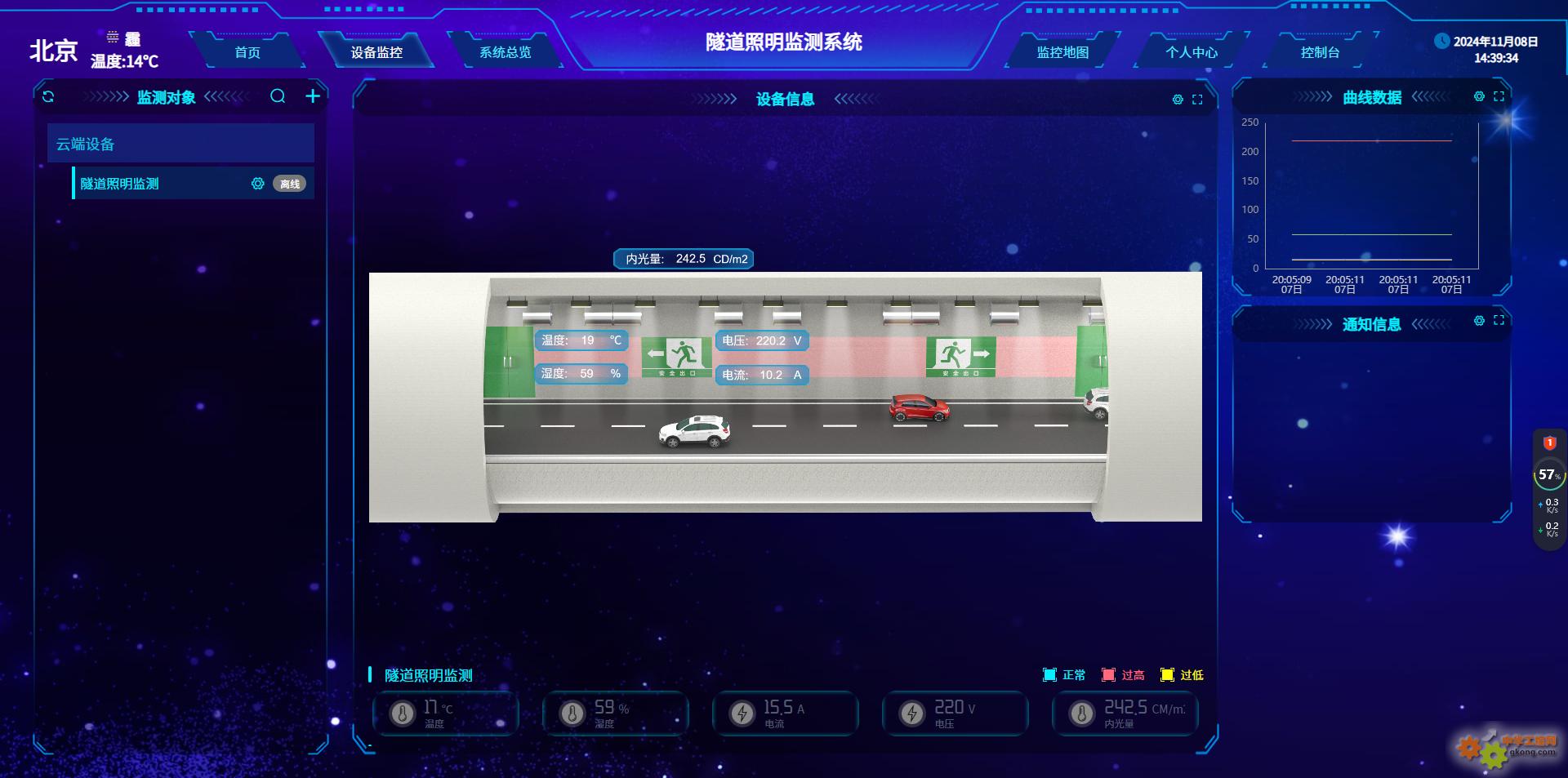

市政隧道照明控制界面
