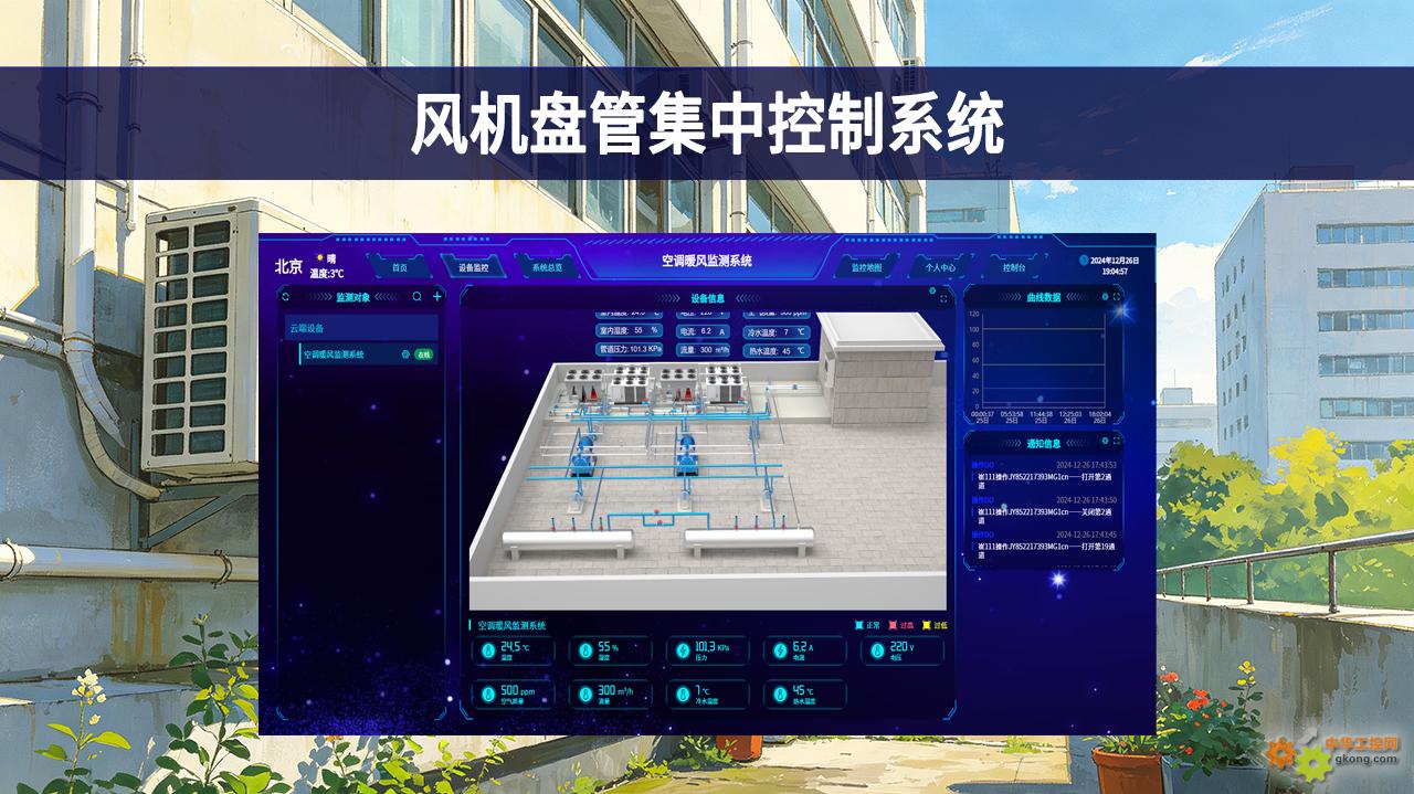

风机盘管集中控制系统

实时状态监测:平台可视化展示所有风机盘管设备的运行状态、运行时长、温湿度数据、故障信息,设备点位、状态一目了然,实现全域可视化管控。
故障自动预警:系统实时监测设备异常状态,针对设备死机、阀门故障、通讯异常、超时长运行等问题,自动推送告警信息至管理端,精准定位故障点位与故障原因,无需人工逐点巡检,大幅提升故障处置效率。
设备台账管理:自动录入设备型号、安装位置、投运时间、维修记录等信息,形成完整设备台账,支持查询、导出、更新,实现设备全生命周期数字化管理。
