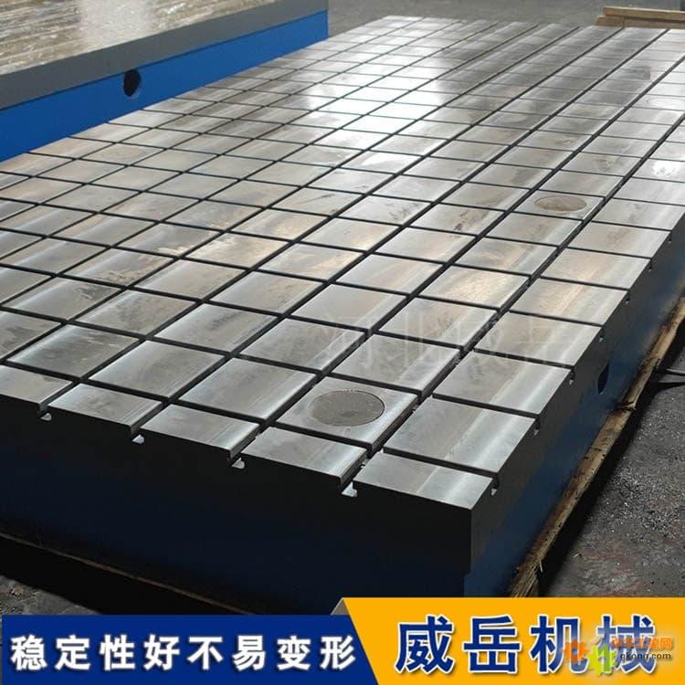

电机试验平台安装:这几个“命门”没拿住,后患无穷
--铸铁平台
平台买回来了,安装做不好,精度再好也白搭。电机试验平台的安装有几个关键环节,每一步都得做到位。
一步:基础和减振
平台需要安装在坚固的混凝土地面上,地面厚度建议不低于300毫米,承载力至少是平台总重量的1.5倍。如果地面不够结实,平台放上去之后地面下沉,水平度就保持不住了。对于高精度的测试场景,建议在平台底座与地面之间加装减振垫,阻断地面振动传导。减振垫厚度一般25到30mm,阻尼比在0.08左右效果比较好。
地面基础的处理要提前做好。如果是在原有地面上安装,要检查地面有没有裂缝、起砂或者空鼓,有这些问题的要先修补。如果是新建实验室,建议在浇筑地面的时候就把预埋螺栓的位置确定好,一体浇筑成型,这样比后置螺栓更牢固。地面浇筑完成后要等完全固化,一般需要28天以上,不能着急安装。
二步:吊装就位和粗调
用行车或叉车通过专用吊耳把平台吊装到位,对准地脚螺栓孔缓慢放下。然后用水平尺粗调,通过旋转地脚螺栓让平台大致水平,去掉明显的倾斜。粗调不需要追求特别高的精度,大致找平就可以进入精调环节。
吊装的时候有几个安全注意事项。一是吊具的承载能力要足够,钢丝绳的安全系数不低于6倍。二是吊装过程中平台下方严禁站人。三是平台吊起到安装高度后,要先用垫铁临时支撑稳定,再慢慢松吊钩,不能直接松到底让平台砸在地上。大型平台吊装建议请专业起重队伍来做,不要自己硬干。
第三步:精调水平
这是花时间的一步,也是不能省略的一步。用框式水平仪或者电子水平仪,在工作面的纵向、横向和对角线方向反复测量、反复调整。电机测试场景的水平度要求一般在0.03mm/m以内。精调的时候,调一个方向会牵动另一个方向,需要在X轴和Y轴之间来回交叉校验,直到两个方向都达标。这个过程急不来,有时候一个螺栓多拧半圈,另一个方向就偏了,需要反复好几次才能稳定下来。
精调水平的工具选择也有讲究。框式水平仪的精度一般在0.02mm/m,对常规电机测试够用。电子水平仪的读数更直观,精度可以达到0.01mm/m,适合精度要求更高的场景。合像水平仪的精度介于两者之间,也是常用的工具。不管用哪种水平仪,使用前都要先校准仪器本身,确保读数准确。
第四步:紧固和二次灌浆
精调达标之后,按对角顺序分2到3次逐步拧紧地脚螺栓,用扭矩扳手控制扭矩值。拧完之后要立即复测水平度,确认没有变化。对于需要长期固定不移动的平台,紧固之后进行二次灌浆——用无收缩微膨胀灌浆料灌注地脚螺栓孔和平台底部的空隙,灌浆后24小时内不能扰动。
二次灌浆的灌浆料选择要注意。常规的普通水泥砂浆收缩率大,固化后会产生收缩裂缝,影响固定效果。建议采用专用的无收缩灌浆料,流动度好、收缩率小、早期强度高。灌浆的时候要从一侧注入,让灌浆料从另一侧溢出,排出空气,确保填充密实。
第五步:验收复测
安装完成后,建议静置24小时,让安装应力释放一下,然后用水平仪再复测一次水平度。确认精度达标了,再把设备安装上去。设备安装的时候也要注意轻放轻装,避免冲击和磕碰。
安装这件事,看着不复杂,但每个环节都影响后续的使用。该花的功夫省不了,安装马虎了,后面测试数据反复无常的时候再来查原因,成本就高多了。
