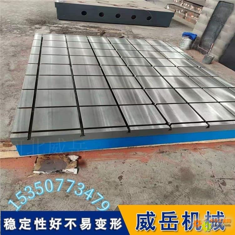

电机试验平台是专门用于电机性能测试的基础承载设备。它的任务是为电机、测功机、扭矩传感器等测试设备提供一个稳固的安装基准,保证测试过程中设备位置稳定、数据可靠。
与普通的工作台不同,电机试验平台是经过专门设计和加工的。它采用高强度铸铁材质,工作面的平整度有明确的精度等级要求,表面开有T型槽用于固定设备,内部有加强筋结构来提升整体刚度。简单来说,它就像是一个专门为电机测试打造的“地基”,上面的一切设备都建立在这个地基之上。
为什么说它是“定盘星”
电机测试的核心是测量扭矩、转速、效率这些参数。扭矩的测量靠的是传感器感受电机底座的反作用力。如果底座本身不稳,电机一转起来平台就晃,传感器测到的力里就掺进了额外的干扰信号,数据自然不准。
有数据显示,如果平台安装偏差超过0.03mm/m,扭矩测量误差可能从标准的±1%飙升至±3%以上。这个误差不是仪器能校准掉的,它是物理偏差造成的系统误差。
电机试验平台的“定盘星”作用体现在三个方面。一,它提供一个平整的基准面,保证电机和测功机的轴线对中。二,它用自身的重量和刚性,把电机运转时产生的振动和扭矩反力稳稳接住。第三,它用铸铁材料的阻尼特性,把振动量吸收掉,让传感器采集到的信号干净、稳定。
平台的构造和材质
电机试验平台的主体材质是HT200至HT300级别的高强度灰口铸铁。工作面硬度控制在HB170到240之间,兼顾耐磨性和加工性能。灰铸铁内部的片状石墨结构赋予了它优异的阻尼特性,能有效吸收设备运行产生的振动。
内部结构上,平台采用箱型封闭框架设计,内部有多道纵横交错的加强筋,形成一个网格状的支撑体系。电机和测功机安装位置正下方的筋板会加密布置,因为这个地方受力大。这种设计让载荷均匀分散到整个平台上,避免应力集中造成局部变形。
制造工艺中,时效处理是关键的环节。铸造出来的毛坯内部存在巨大的内应力,如果不消除,平台在使用中会慢慢变形。正规厂家会做两次时效处理:人工退火和自然时效。自然时效需要占用场地和资金,成本不低,但这是保证平台长期不变形的前提。
用在哪些地方
电机试验平台的应用范围覆盖多个需要稳定测试平台的领域。电机制造企业用它做新品研发测试和出厂批量质检。新能源汽车行业用它测试驱动电机的效率、制动性能和可靠性。第三方检测机构和高校实验室用它做电机性能评估和教学研究。电机维修企业用它做故障诊断和维修后的性能验证。
不只是一块铸铁疙瘩
电机试验平台虽然不直接参与数据采集和测量,但它是整个测试系统的基础。没有一块稳定的平台,上面再好的测功机和传感器也难以发挥应有的作用。它不亮灯、不报数,但它的水平度、刚性和阻尼特性,每时每刻都在给测试数据“打分”。平台稳,数据就稳;平台飘,数据就飘。说它是数据稳定的定盘星,一点都不夸张。
