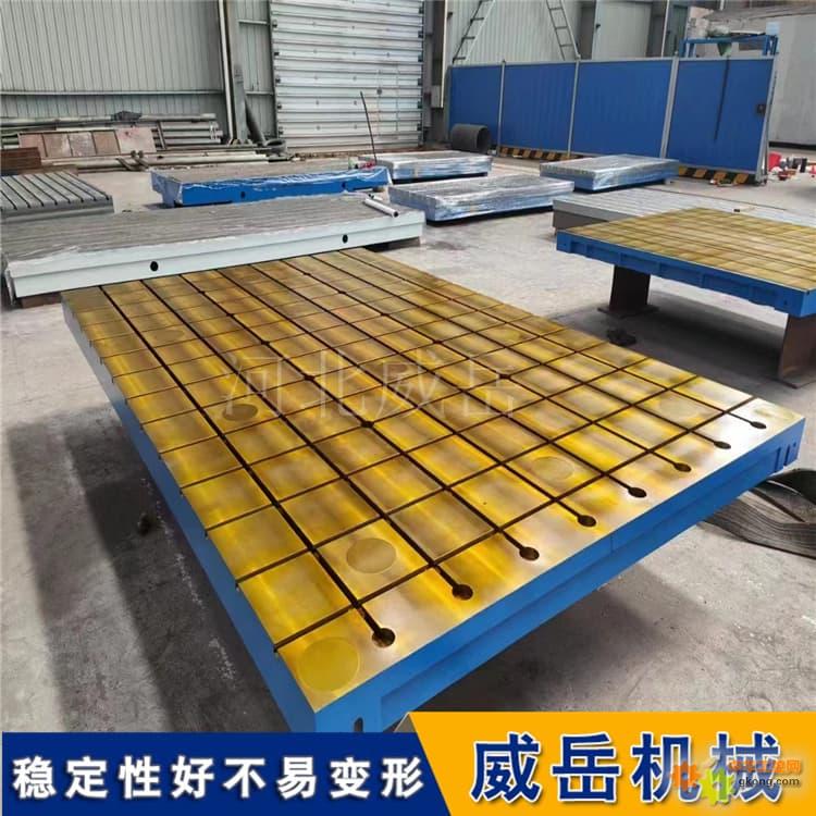

T型槽平台买回来了,安装做不好,精度再好也白搭。铸铁T型槽平台的安装调平,核心是“地基稳、支撑准、调平精、固定牢”四件事。
安装前准备
安装地面须平整坚实,承载力不低于平台及承载设备总重的1.5倍,避免后期地面沉降。对于大型平台,可能需要浇筑厚度不小于30cm的专用混凝土地基。平台应远离振动源如冲床、空压机等,距离建议在3-5米以上。高精度平台使用环境温度控制在20±5℃,湿度≤65%。
准备工具:精度0.02mm/m以上的框式水平仪或电子水平仪、扭矩扳手、调整垫铁(铸铁材质)、地脚螺栓、塞尺。水平仪的精度直接决定调平质量,不能凑合。
开箱后核对平台的规格和精度等级,检查台面无磕碰、划痕,查看厂家提供的材质报告与精度检测证书。
支撑点布置:关键一步
严禁将平台直接放在地面上,须使用调整垫铁进行支撑。支撑点布置遵循“三点稳定、多点均布”原则——小型平台用4个支撑点置于四角,大型平台在四角基础上按500-800mm间距增加辅助支撑点。可调地脚螺栓间距≤800mm,重型平台≤600mm。
垫铁须放在平台底部加强筋的正下方,不能支撑在面板悬空的地方。垫铁与平台底面、与地面的接触要实在,用塞尺检查间隙小于0.05mm。垫铁须用铸铁材质,不能用木块、橡胶垫或普通钢板。
精调水平
精调是安装中花时间的环节。用水平仪在平台工作面的纵向、横向和对角线方向反复测量,通过微调垫铁使平台达到水平状态。
采用“网格法”在工作面上均匀布点测量,从中向四周逐点微调垫铁。每次调整量以气泡移动1到2格为宜,调完静置5分钟再复核。调一个方向会牵动另一个方向,需要在X轴和Y轴之间来回交叉校验。
常规检测要求水平度≤0.1mm/m,测试要求水平度≤0.05mm/m,高精度测量要求≤0.02mm/m。一个大型平台的精调可能需要大半天甚至几天时间,急不来。
紧固与静置
精调达标后,按“从中到四周、对角分次”的顺序拧紧地脚螺栓,使用扭矩扳手分2到3次逐步拧紧。M20螺栓扭矩≥150N·m。紧固后立即复测水平度,确认没有变化。
精调完成后,建议静置24小时让安装应力释放,再用水平仪复测一次确认稳定。急不得,安装应力没释放完,精度会在使用中慢慢漂移。
T型槽安装后的检查
平台固定好之后,用标准T型螺栓在槽里试滑一遍,确认滑动顺畅无卡滞。检查槽口有没有在安装过程中磕碰损伤,槽内有没有杂物堵塞。
验收复测
安装完成后建议静置24小时,再用水平仪复测一次水平度。确认精度达标了再把设备安装上去。设备上平台的时候要轻放轻装,避免冲击。重的设备用吊装工具慢慢放到位,不要直接推上去。
有条件的话,做一次加载测试:放置额定载荷50%到80%的重物,静置1到2小时,复测水平度。确认无变形、无沉降,才算真正安装到位。
铸铁T型槽平台的安装,核心是“地基稳、垫铁准、调平精、紧固牢”四件事。做到位了,平台用很多年精度不跑。马虎了,后面数据飘、设备晃、返工折腾,成本比好好安装高得多。
