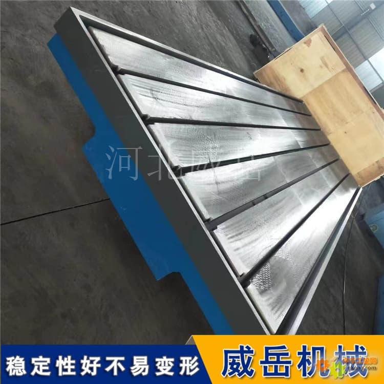

什么是电机测试铁地板?
说白了,它就是一块专门用来放电机和测试设备的大铁台子。表面开了一排一排的T型槽,螺栓可以在槽里滑来滑去,方便固定不同尺寸的电机底座。
看起来就是个铸铁平台,但它跟普通铁板完全是两码事。普通铁板放个电机上去,电机一转,整个板子跟着抖,数据能准才怪。正经的测试铁地板,用的是HT250或者HT300强度铸铁,密度高、自身重,内部还有密密麻麻的加强筋。电机在上面跑起来,振动被铁板自己“吃”掉了,传到传感器上的干扰就少很多。
简单说,它的任务就两个:把电机牢牢摁住、把振动默默吞掉。
