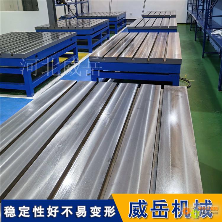

基准面怎么选、怎么用?铸铁测试平台实用解析
铸铁测试平台本身不直接“测试”某个参数,它的核心价值在于充当一个绝的对可靠的基准平面。所有“测试”都是以此为基础,借助其他工具或设备来完成的。它的使用有一套严谨的规范,核心在于维护基准精度。
主要测试对象
铸铁测试平台的应用可归纳为两大类:作为被动基准进行检验,和作为主动基础承载实验。
作为检验与加工的基准
零件精度检验:检查零件的尺寸精度和形位公差(如平面度、平行度、垂直度),是出厂检验的关键环节。
精的密划线:在机械加工前,以平台为基准,用划针、划规等工具在工件上准确标出加工界线。
设备装配与调试:为精的密部件的组装提供一个统一、平整的水平基础,确保各部件的位置精度。
作为动力实验与性能测试的基础
动力设备测试:利用台面的T型槽牢固安装发动机、电机、测功机等,进行磨合、振动、性能或对拖试验。
结构/材料试验:作为加载试验台、疲劳寿命试验台的基础,承受试验过程中的静态或动态载荷。
