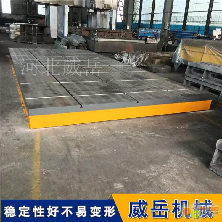

“怎么放”:就位、调平与固定的标准流程
选址确定后,安装本身是一套精度要求很高的流程,地脚螺栓配合垫铁是应用最广、承载能力强的标准方法,适用于精度要求高的固定式工作台。核心步骤大致如下:-7
1. 吊装就位,预放垫铁
使用足够吨位的起重设备,至少4个吊点牢固锁死,确保吊运平稳。工作台起吊后,在底部预装地脚螺栓;缓慢移至地基上方,对准预埋孔后,在距离基础底面约30公分时,在预定位置均匀放置调整垫铁(斜铁或承重垫铁),然后将工作台平稳落下。-2
2. 初次水平调整(找平)
将框式水平仪或合像水平仪放在工作台的纵向和横向面上,通过调整垫铁高度进行初步找平。这一步是为后续灌浆和精调打基础,不需要一步到位,但要把大偏差消除。-2
3. 二次灌浆与养护
初次找平后,向地脚螺栓孔内灌注无收缩混凝土或专用灌浆料。灌浆后需要静置养护,通常等待约48小时(视气温和材料标号而定),让混凝土完全达到强度。-2
4. 最终精度精调(核心标准)
混凝土凝固后,紧固地脚螺栓的螺母。在紧固过程中和紧固后,用水平仪进行精调,最终标准通常要求:在1000mm长度内,水平偏差不大于0.05mm。如果是多块工作台拼接,还需要用桥尺等工具,将各块调整到同一水平面上。-2
5. 收尾密封与复检
紧固完成后,对工作台底面四周进行水泥抹面密封,防止油污、切削液渗入地基。清理台面防锈油,检查T型槽是否通畅。全部完成后,应再次整体复检水平度与设备稳定性,确认无误后方可投入使用。-2-15
补充:另一种安装选择
如果工作台是多块拼接的超大型结构,或者对防振要求极高,地锚器安装会比垫铁更具优势,它的调整能力更强,承载也更均匀。反之,支架安装(将工作台放在约500–600mm高的钢制支架上)虽然快捷,但稳定性较弱,仅适用于临时使用或小型镗床,不建议用于长期高精度作业。-2
总结来说,落地镗工作台的放置,是先根据工件大小和操作习惯选定地面或地坑,再严格避开振动、温差和腐蚀环境完成选址;就位时则必须守住均匀放置垫铁、充分灌浆养护、最终精调到0.05mm/1000mm以内这几条精度底线。
