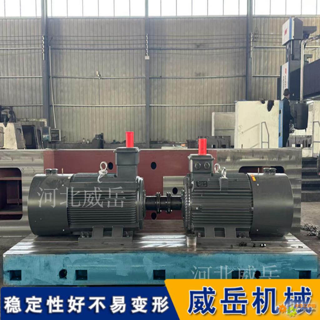

电机试验平台的“精度等级”要分两层看:台面机械精度和测量系统精度,两者共同决定测试数据可信度,但选型逻辑不同。
一、台面机械精度:0级、1级、2级、3级
数字越小,台面越平,价格越高。
0级是高精度基准,平面度公差约≤0.02~0.03 mm/m,通常采用精铣、刮研工艺,基准稳定性好。适合研发标定、NVH振动噪音测试、性能对标、科研院所试验等对微小差异敏感的场景。普通量产线用0级会造成预算冗余。
1级是行业主流、性价比之选,平面度公差约≤0.05 mm/m。电机行业九成以上企业、常规研发实验室和质检工位都在用。中小功率电机、工业伺服电机、变频电机的性能摸底、样机调试、耐久试验和批量出厂抽检,1级基本都能覆盖。
2级是基础工位级,平面度公差约≤0.10 mm/m,精度标准较宽松。适合静态老化、简易性能筛查、半成品粗检等对数据波动容忍度高的场景。不适合研发对标或振动测试,因为台面偏差会放大误差,数据横向对比价值会下降。
3级是粗加工台面,平面度误差大,完全不适合电机动态性能测试,只用于机械装配、焊接组对、工装堆放等普通用途。部分低价成套试验台会搭配3级台面,看似便宜,实际满足不了正规测试标准。
二、测量系统精度:0.1级、0.2级、0.5级等
这一层衡量扭矩、转速、电参数等读数的准确程度,通常以满量程的百分比定义。例如0.5级表示误差不超过满量程的±0.5%。
0.1级是顶配、计量级,扭矩精度约±0.1% FS,用于顶级研发和计量院标准装置,价格通常是0.5级的2~3倍。
0.2级是高精度级,扭矩精度约±0.2% FS,适合新能源电机、高的效电机试验、效率Map图测量和第三方检测。
0.5级是通用主流、工业标准级,扭矩精度约±0.5% FS,满足通用电机出厂检测、量产抽检和常规研发的多数国标要求。
这里有个关键点:等级标注的是满量程误差,不是读数值误差。一台0.2级、量程1000 N·m的设备,在10 N·m点的相对误差可能高达20%;而一台0.5级、量程100 N·m的设备在同一点相对误差只有5%。所以量程匹配往往比单纯追求高等级更重要,常用测试点尽量落在量程的30%~80%区间。
三、选型原则:匹配需求,不是越高越好
研发、对标、NVH场景,台面可考虑0级,扭矩传感器考虑0.2级;效率认证等严苛场景再上探到0.1级。常规质检和出厂检测,台面1级足够,传感器0.5级即可满足多数工业标准和量产抽检。粗检和静态筛查,台面2级,传感器精度要求相应放宽,以控制成本。
另外,台面平面度提供的是静态基础,电机与测功机之间的同轴度通常要求≤0.03~0.05 mm,主要靠安装调试保证,不能指望仅靠提高台面等级来弥补。高等级台面如果时效处理不到位,使用一年后发生形变,精度优势也会丧失。
