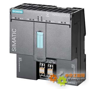

DP/DP 耦合器
通过收发机内部复制,进行两个 D P 网络之间的数据交换。
PROFIBUS -DP / DP 耦合器用来互连两个 PROFIBUS-DP 网络。字节数据 (0-244 字节) 从第一个网络的 DP主站 传送到另一个网络的 DP 主站,反之亦然。
原理与当今硬件输入和输出接线的相当。收发机有两个互相独立的 D P 接口,用来进行两个 DP 网络之间的连接。
DP / DP 耦合器每一 D P 网络的从站。通过收发机内的内部复制,可进行两个 DP 网络之间的数据交换。
SIMATIC DP,分布式 I/O PN/NP 耦合器耦合模块,用于连接两个传输 PROFISAFE 数据的 PROFINET 网络,冗余电源
SIMATIC DP,分布式 I/ODP/DP 耦合器,耦合模块,用于连接2个PROFIBUS DP网络
SIMATIC DP,ET 200M接口IM 153-2,高性能型,用于扩展温度范围,用于最多12个S7-300模块,带冗余功能,时间戳
SIMATIC DP,现场设备LINK DP/PA 耦合器 FDC 157-0 非防爆型,1000MA/31V 现场总线耦合器, PROFIBUS DP和PROFIBUS PA之间,集成诊断从站可选冗余使用,用于扩展温度范围防护等级IP 20
SIMATIC DP,分布式 I/O现场设备LINK DP/PA 耦合器,防爆型EX(IA)110MA,现场总线耦合器,PROFIBUS DP和现场总线之间
DP / DP耦合器是放在一个紧凑的用于安装 DIN 导轨 的 40 mm 的机壳里。
最好的布置是成排直立的,侧面贴紧,中间无间隙。
收发机与 PROFIBUS-DP 网络的连接是通过整体式 9针 Sub-D 连接器。
DP / DP 耦合器固定不变地将一个网络的输出数据复制到另一个网络的输入数据(反之亦然)。
  • 输入及输出数据交换高达244字节,其中最多128字节的数据可以相容
  • 高达16个输入/输出范围用于交换数据
  • 如果一侧失效,则另一侧的输出将维持先前的数值
  • 带有完全诊断的 DPV1 的支持
  • 通过开关或 STEP 7 调整 DP/DP 收发器
  • 可以实现不同波特率的设置
  • 两个 DP 网站之间的电隔离
  • 两侧均供电
参数分配
通过收发器顶部的 DIP 开关设置 PROFIBUS DP 地址。
收发器可通过 STEP 7 组态,或在 GSD 文件的帮助下,通过集成 DP/DP 的组态工具进行组态。
数据长度可通过相应的组态工具进行调整。
DP / DP耦合器
  6ES7158-0AD01-0XA0
PROFIBUS传输速度
最大 12 兆比特 / 秒
接口
• PROFIBUS-DP
9-针 Sub-D 插座接口
电源电压
24伏 直流电
典型电流损耗
170 mA (100 - 250 mA)
安装
直立(DIP 开关在上)
允许的周围条件
• 工作温度
0 ℃ - +55 ℃
• 运输、贮存温度
-20 ℃ - +80 ℃(不需风扇工作)
• 相对湿度
+25 ℃ 时 95%
设计
• 尺寸 (W x H x D),mm
40 x 110 x 70
• 重量
约 500 克
防护等级
IP 20
