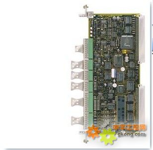

产品名称: SIEMENS T400 工艺板
型  号: 6DD1606-0AD1
价  格:
品  牌: 西门子(SIEMENS)
T400 是一个工艺模块
改版的T400模块(订货号:6DD1606-0AD1)与老的T400模块(订货号:6DD1606-0AD0)之间可实现备件兼容,可使用D7-SYS V5.0以上的所有D7-SYS版本进行组态。
订货号:
6DD1606-0AD1
注意事项:
  • 由于新版的T400模块(订货号:6DD1606-0AD1)可实现备件兼容,所以我们将停止生产老的T400模块(订货号:6DD1606-0AD0)。对于收到的所有订购老版本产品的订单,我们将自动改为发售新版的T400模块(订货号:6DD1606-0AD1)。
可以图形化组态。 这样,就可以合理的价格、用复杂的开环和闭环控制功能来扩展驱动。
浮点运算的结果,不仅精度高,而且还把组态简化为了标准化并消除了数值范围的限制。
使用图形化 STEP 7/CFC SIMATIC 工程工具,可非常容易地实现复杂的客户化功能。
6DD1606-0AD1
T400 与先趋模块T300 比较
T400
T300
采用 STEP 7/CFC 在 Windows PC 上组态 (这种方法简单易学;所有帮助和文件资源都是在线的)
采用 STRUC G 在 UNIX PC 上或采用 STRUC L 在 Windows PC上组态
一般取样时间 0.8 ms,最适合于 MASTERDRIVES MC
一般取样时间 4 ms
通过串行链路下载程序;程序存储器不能拆除!
通过 SIMADYN D 编程工具编程;利用紫外灯擦除;程序存储器可更换
直接在 T400 上实施所有连接
通过一个单独的终端模块 (SE58) 实施连接
可在 SRT400 工艺箱中使用
USS 从属模块直接连接 SIMOVIS (例如:用于 SRT400)
两个绝对值编码器的连接用于定位
可使用 ADB 载体模块的最上和最下面插槽
只可使用 ADB 载体模块上最下面的插槽
采用浮点数的高精度简便化的组态
定点数字处理
可在线插入功能块
可在线转入转出块组
技术模板 T400(基于驱动器)用于直接处理驱动器中的技术任务:
  • T400 技术功能模块可插入 SIMOVERT® MASTERDRIVES® AC 逆变器和变频器或插入 SIMOREG DC-Master® 变频器。
  • 使用 SRT400“技术盒”,T400 还可用于其它驱动器的独立解决方案
    • 多种取样时间的同步方法允许短空载时间:
      • 使T400 对MASTERDRIVES (CUx, CBx) 或另一个 T400 同步
      • T400 为 MASTERDRIVES (CUx, CBx) 或另一个T400 生成同步信号
    • 采用USS只能操作一个串行接口!
    • 串行接口 2 (同级,USS) 或绝对值编码器 2 可交替使用
  • 带ADB 适配器板的 T400 上的信息:
    • 不可能采用 SB、 SBR 编码器模块
    • 不支持EB (终端扩展) 和 SLB (SIMOLINK) 模块
    工程
    简单地设定参数后,标准软件包即可用于以下目的:
    • 角同步,
    • 轴转子,
    • 飞剪/横切锯
    编程 T400 需要以下软件工具:
    • 如果您已经安装了标准的应用软件:
      赋值参数 SIMOVIS 或 PROFIBUS DP
    • 用于自由组态或者使用标准应用软件的源代码时可使用:
      STEP 7, CFC, 可选 SFC, D7-SYS  \
    • T400工艺板
关 键 词: T400 T300 T100
公司名称: 上海腾西机电设备有限公司
联 系 人: 方祖兵
电  话: 186-01690802
手  机: 18601690802
地  址: 松江区乐都路251号乐都大厦16G
邮  编: 201600
