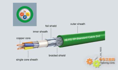

产品名称: 西门子PROFINET 工业以太网总线
型  号: 6XV1840-2AH10,6XV1840-2AU10,6XV1840-3AH10,6XV1840-4AH10
品  牌: 西门子(SIEMENS)
  • 6XV1840-2AU10  SIMATIC NET IE FC TP标准电缆GP
    6XV1840-3AH10  SIMATIC NET IE FC TP拖缆 PROFINET C类
    6XV1840-4AH10  SIMATIC NET,IE FC TP船用电缆,TP安装电缆
  • 用于工厂车间中的结构化布线;专用于快速装配
  • 使用 FC 剥线工具剥线方便;一次就可剥去电缆外包层和编织的屏蔽层
  • 使用绝缘刺破法,通过快速连接进行连接
  • 性能超越 ISO/IEC 11801 和 EN 50173 国际电缆 5 类布线标准。 (Cat5e)
  • PROFINET-兼容
  • UL 认证
  • 不同型式用于不同应用
    • IE FC TP 标准电缆 GP
    • IE FC TP 软电缆 GP
    • IE FC TP FRNC 电缆 GP
    • IE FC TP 拖缆 GP
    • IE FC TP 拖缆
    • IE FC TP 吊缆
    • IE FC TP 吊缆 GP
    • IE TP 扭转电缆
    • IE FC TP 食用电缆
    • IE FC TP 船用电缆
  • 双层屏蔽,抗干扰性能好
  • 由于电缆上印有以米表示的长度标记,因此易于确定长度
    • 使用快速连接电缆 2 x 2,可快速、简便地连接到工业以太网 FC RJ45 引出插座(10/100 Mbit/s)或工业以太网 FC RJ45 接头 180/90 上,节省时间。
    • 可通过 FastConnect 电缆 2 x 2 以及工业以太网 FC RJ45 插头进行方便、快速的组装,节省了时间
    • 特殊总线电缆可实现各种应用
    • 采用双屏蔽电缆和集成式接地设计,可实现抗噪声干扰网络
    • 不含硅树脂,可用于汽车工业(例如喷漆生产线)。
