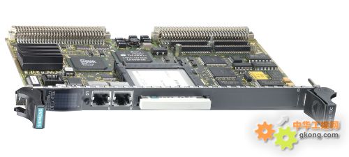

SIMATIC TDC CPU551 腾希电气,全面供应现货:
SIMATIC TDC(工艺和传动控制)是一个数字化自动化系统,它具有极高计算能力,能够处理非常大的程序。它提供了一个具有大约 300 个现成功能块的内容详尽的库,可用于进行快速组态。
SIMATIC TDC CPU551高性能的 CPU 模板,用于处理开环和闭环控制以及算术运算任务。
特点
  • 8 点数字量输入;其中 4 点具有中断功能
  • 5x7 LED 显示元件
  • 串行 RS 232 接口,用于本地服务
  • 用于 MC5xx 程序存储模板的插槽
  • 采样时间,可达 100 µs
  • 32 M 字节 SDRAM
  • 2 Mbyte 同步高速缓冲器
  • 266 MHz 时钟循环
  • 64 位 RISC CPU,带有 浮点单元
  • 256 Kbyte 电池缓冲 SRAM
  • 该模板的性能为 PM6 模板算术性能的 3 倍
  • 新的 CPU551 模块的计算能力是其先前模块的 1.5 倍。
  • CPU551 具有一个用于 MC5xx 程序存储模块的插槽:
    • 程序存储模块 MC500(4 Mbyte)
    • 程序存储模块 MC510(8 Mbyte)
    • 程序存储模块 MC521(2 Mbyte)
