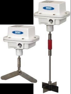

SPC920/SPC925系列是针对固体散料行业而设计的最简单 可靠的阻旋开关产品。内置一个小力矩低速同步电机,当未触 及物料时,旋翼以每分钟1转的转速转动;一旦触及物料时,旋 翼转动受阻驱动微动开关,发出报警信号。
它可以用来防止料仓溢出或排空,也可以防止传送带和提 升机堵塞,从而避免设备损坏和物料的浪费。
必测拥有八十年的物位产品设计经验,确保为您提供最经 济可靠的产品。
特点优势:
●  机械结构简单 无需校准
●  全铸铝外壳 扎实可靠
● 特殊设计的电机 保证 5~8 年使用寿命
●   挠性轴 防止因物料冲击造成的设备损坏(仅限于SPC925)
 轴封密封性好  2.1 Bar 压力下,能阻止 1/2 um 的微粒
