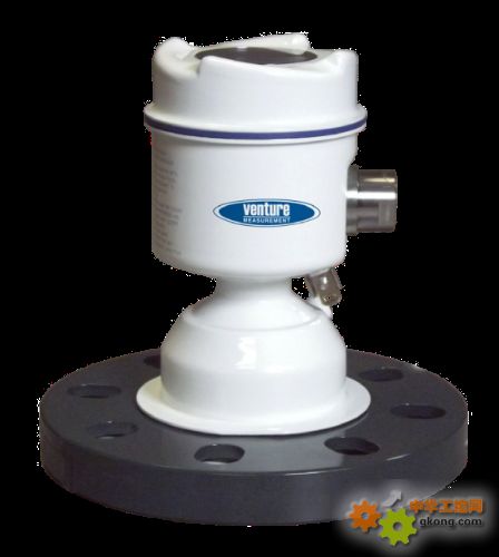

产品名称: F78MP系列高频雷
型  号: F78MP系列高频雷
概述 F78MP 雷达采用 78GHz连续调频波,最大量程可达100m。专为 固体的连续测量设计,不受温度、压力变化或蒸汽液位改变的影响,可以 用于固体(包括且不限于水泥粉末,塑料颗粒/粉末,谷物,面粉,煤,焦 炭等)的连续测量,点阵式LCD液晶屏显示,自带瞄准器和吹扫连接,支持HART®  协议和4-20mA输出。
工作原理
脉冲雷达的天线发射一个极窄的微波脉冲,叠加78GHz的正弦波信号,经天线向下传输,碰到被测介质表面,其部分能量被反射回来,被同一天线 接收。发射脉冲与接收脉冲的时间间隔与天线到被测介质表面的距离成正比。
特点与优势
      • 快速设定向导帮助您在几分钟内 完成参数设定
      • 78 GHz 高频可以提供4°超窄的 波束角,避免安装立管产生的噪 声,并可在倾斜物料表面获得良 好反射
      • 自带瞄准器,可以帮助波束对准 特定的区域,以获得更好的反射 效果
      • 二线制设计,支持20~32VDC电 压供电
量程有40m和100两种规格供选择
自带吹扫功能,可以实现自清洁
