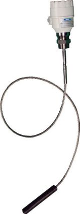

产品名称: TDR-2000导波雷达
型  号: TDR-2000导波雷达
价  格:
概述 TDR-2000 利用导向微波雷达技术提供连续的非机械物料高度测量。 TDR-2000 特别适用于固体、颗粒、粉末以及多数液体的测量。在许多应用中, 相对于电容、超声波和重锤技术,TDR-2000  是既经济又优越的选择。
如何工作 1,TDR-2000 两线制导向微波液位变送器采用 TDR( 时域反 射法 ) 原理。该仪表发射低功率的十亿分之一秒宽的脉冲,以已知的速度 ( 光速 ) 沿着导杆、线缆或同轴杆传播。
2,当脉冲到达介质 ( 改变的介电常数 εr) 表面时,其中一部分将被反射回至 电子模块上。反射信号效率取决于不同介质的介电常数 (εr) 差别。 3,反射回来的脉冲作为电压信号检测,然后由电子元件进行处理。液位距离 与脉冲传播时间成正比。
4,测量的液位数据转化为 4-20mA 电流和 HART® 信号,并显示在 LCD 显示 屏上。根据液位数据,可进一步计算派生测量值,如体积和质量。
TDR-2000  不受介质其他属性以及其上方空间的影响。
特点与优势
广泛应用的灵活性
 适合各种大小、几何和内部结构的容器。
 是不洁物料测量的理想选择。
动态工艺条件下准确可靠的物料测量
   ● 对介电常数、压力、电导率、真空、湿度、粉尘、粘度、 蒸汽、泡沫、pH 值、温度或搅拌不敏感。
● 不受进料 / 出料条件下,如粉尘、噪音、物料移动的影响。
安装方便
 对新容器安装简单,对现有容器也方便改装。
● 容器内进出料时也可以安装 TDR2000。
   ● 无需特殊配置以弥补环境或结构条件的影响。便利的 HART®   兼容二线制 4-20mA 信号。
 工厂校准、配置。
低维护量
 所有参数出厂调试正完成
 独特的变送器设计,减少维护量
