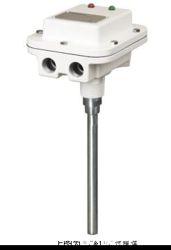

产品名称: LP II Rod 振棒料位开关
型  号: LP II Rod 振棒料位开关
概述
LP II Rod 振棒开关是一种电子振动测量系统,它采用机械原理对 物料进行感应,振荡晶体使棒体在空气中振动,当物料接触到棒体时,由于物料的阻尼作用,棒体的振动幅度减小了;当材料离开后,返回自由振动。因此不会受到物料介电常数的影响,在轻量粉末和颗 粒固体物料的检测中非常有效。
LP II Rod 振棒单棒设计,不易卡料,良好的抗砸性,灵敏度可调,安装简单快速,节省时间和资源。
LP II Rod 振棒不需要校准,实现简单快速安装,节省时间和资 源。 AC/DC 通用电源模块,便于现场的灵活配置,在它的温度工作范 围内,它可以提供一个低成本的完善的现场解决方案。
特点与优势
交直流自适应输入电源较宽的电压范围适应各种不同的现场环境
延时可调 基本型单元允许 LP II Rod在探杆检测到物料和设备报警 之间设定时间延迟。增强型单元允许 LP II Rod在物料接触/离开探 杆时,均可以设定报警时间延迟。
      • 可调灵敏度 可以根据不同的物料特性设定不同的灵敏度,最高可 达24kg/m3
      • 分体式模块 应用于高温或强震动环境中,电子单元最远距离可达 15M
基本型和增强型可选,适应不同的现场应用环境
            •模块化设计选型使用更加方便 英制公制出线孔接口可选 多种过程连接适应现场需求
