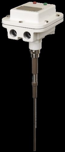

概述
VRF II 系列是必测®公司最新研制的超高灵敏度基于射频导纳原理 的开关。VRF II 会根据环境因素自动设定工作频率以获得最佳的灵敏度 和稳定性。
配合大量可选探头,VRF II 系列可以在各种恶劣条件下应用,包括 高温、高压以及腐蚀等环境。具体应用包括但不限于:煤炭、面粉、谷 物、塑料、木屑、烟灰、糖、沥青和混凝土。
必测® 还提供多种特殊种类的探头以满足现场不同的需求:
平板式探头: 尽量减少探头伸入料仓的尺寸,以免料流损坏探头
 卫生式探头: 用于需要卫生环境的场合,符合 3A 认证
高温杆式探头: 应用于高温可能会损坏电子部件的环境,将电子部 件尽量远离物料
特点与优势
● 交直流自适应输入电源 较宽的电压范围适应各种不同的现场环境
   ● 当探杆灵敏度下降时,内置的 EZ-CAL® II 功能会自动帮助 VRF II 重 新校准灵敏度
  ● 延时可调 基本型单元允许 VRF II 在探杆检测到物料和设备报警之间 设定时间延迟。增强型单元允许 VRF II 在物料接触/离开探杆时,均 可以设定报警时间延迟。
● 可调灵敏度 可以根据不同的物料特性设定不同的灵敏度
   ● 使用 Pro-Guard® 技术,使得探杆可以忽略因挂料问题造成的测量 误差
   ● 分体式模块 应用于高温或强震动环境中,电子单元最远距离可达 30M
 基本型和增强型可选,适应不同的现场应用环境
 模块化设计选型使用更加方便 英制公制出线孔接口可选 多种过程连接适应现场需求
