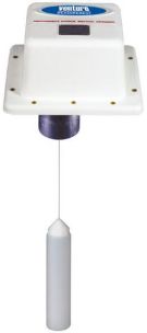

产品名称: Yo-Yo® 系列 GP-4TM 型重锤
型  号: Yo-Yo® 系列 GP-4TM 型重锤
价  格:
概述
GP-4TM 型 Yo-Yo® 重锤是由砝码和缆绳组成的可靠低成本连续式 距离测量系统。专为低密度轻质干燥散料设计,适合应用于扬尘严重的环境。
GP-4TM 为 Minlon® 框架,低密度聚乙烯外壳,NEMA4 防护等级。 程控制器最多可以控制 99 个 GP-4TM,可以设定自动测量周期,时间间 隔最短 2 分钟,最长可达1周。在操作模式下,控制器可以显示设备地址、名称、测量单位、百分比、显示状态和当前设备状态。
特点与优势
测量范围 30
 可以测量大量程筒仓
Minlon®   框架,低密度聚乙烯外壳
 设备坚固耐用,高性价比
分辨率 1cm
 最准确的读数
量程可调自带隔离的 4-20mA 输出
   ● 最大程度保护设备的安全,在连接到 PLC  DCS 时,不需要环路隔离器
RS-485 通讯
    ● MODBUS 协议
可选配带键盘控制的远程控制器
多个YOYO 重锤传感器可共享一个远 程控制器
