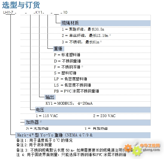

概述

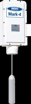

Mark-4TM    Yo-Yo®重锤是由砝码和缆绳组成的可靠连续式距 离测量系统。专为低密度轻质干燥散料设计,适合应用于扬尘严重的环境。
Mark-4TM为铸铝外壳,NEMA4/7/9防护等级。远程控制器最多可以 控制99个Mark-4TM,可以设定自动测量周期,时间间隔最短2分钟,最 长可达1周。在操作模式下,控制器可以显示设备地址、名称、测量单 位、百分比、显示状态和当前设备状态。
特点与优势
测量范围可达 60
 可以测量大量程筒仓
铸铝外壳
 坚固耐用,高防护、高可靠性
分辨率 1cm
 最准确的读数
量程可调自带隔离的 4-20mA 输出
   ● 最大程度保护设备的安全,在连接 到PLC  DCS 时,不需要环路隔离
RS-485 通讯
    ● MODBUS 协议
带键盘控制的远程控制器
● 多个 YoYo 重锤传感器可共享一个远程控制器
