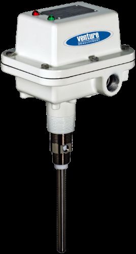

​   必测® 的 Flo-GuardTM 具备超高敏感度,通过静电吸附原理检测出管
道内的粉尘颗粒浓度,满足低粉尘浓度的测量需要。它可在免维护情况下长时间连续工作,不受震动和沉积在探针上的灰尘影响,可对过滤袋的变化作出快速反应。
Flo-GuardTM 可防止因布袋除尘器的布袋破裂,导致对负压风机的磨损,也可防止因布袋破损造成超标粉尘排放空污染环境。
Flo-GuardTM 也可作为过程控制检测小颗粒和粉末的有流无流的粉料流量开关,检测自由落体、气力输送或固体散料处理过程中出现的堵塞和中断。
​                                                                                                     特点与优势
●  自带测试功能 在不开盖的情况下就能进行外部测试
●  外部报警电源LED指示灯 快速运行状态确认
● 现场故障报警状态可选 有/无流量报警
●  可选分体式版本 可以在高温强震动的环境下使用
