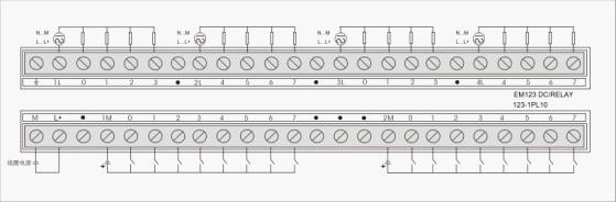

产品名称: EM123数字量输入输出模块,继电器输出
收藏此产品  查看收藏   在线询价
型  号: CTS7 123-1PL10
价  格: 请与商家联系
性能参数
特性
16DI×24VDC16DO×继电器
订货号
CTS7 123-1PL10

端子接线图
