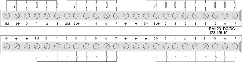

产品名称: EM123数字量输入输出模块,晶体管输出
收藏此产品  查看收藏   在线询价
型  号: CTS7 123-1BL10
价  格: 请与商家联系
品  牌: 合信
特性
16点输入/16点输出  ,24V DC,0.5A
订货号
CTS7 123-1BL10
物理特性
尺寸(宽×高×深)
138×80×62mm
功耗
6W
输入特性
输入点数
16
输入类型
漏型/源型
输入电压
     额定值
24V DC
     最大允许电压
30V DC
     浪涌电压
35V DC, 0.5秒
     信号"1"
18~30V
     信号"0"
0~5V
隔离
    光电隔离
500V AC,持续时间1分钟以内
    每组隔离点数
8点
最长输入时延
4.5毫秒
漏电流
最大1mA  AC
电缆长度
     非屏蔽
300 米
     屏蔽
500 米
可同时为 ON 的输入点数
     40℃
16
     50℃
16
输出特性
输出点数
16
输出类型
固态-MOSFET
输出电压
   额定负载电压
    允许电压范围
    信号"1"
    信号"0"
24V DC
20.428.8V DC
最小20V DC
最大0.1V DC10K欧姆负载)
输出电流
      信号"1"
    输出组数
    每组输出点数
    同时为ON的输出点数
    每组最大电流
    灯载
    接触电阻
    每点峰值电流
    浪涌电流(最大)
0.5A
4/4/8
 16
 2/2/4A
 5W
 0.3欧姆
10微安
8A100毫秒
隔离                                             光耦隔离,500V AC,持续时间1分钟以内
    每组隔离点数
4/4/8
输出延时
    关-开
    开-关
最大50微妙
最大200微妙
电缆长度
    非屏蔽
150 米
    屏蔽
500 米
电源损耗
    +5V DC消耗电流
173 mA
