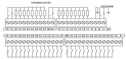

端子接线图
CPU126晶体管(CTS7 116-1AD20-0X40)接线图
