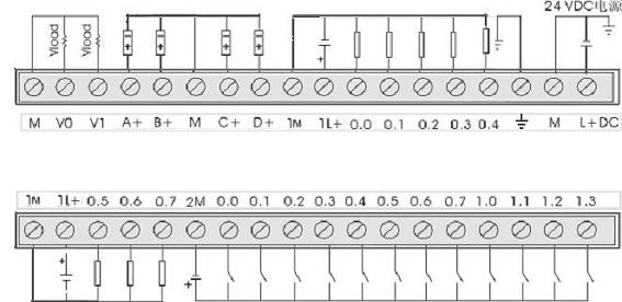

端子接线图
CPU124XP晶体管(CTS7 114-1AD20-0620)接线图
