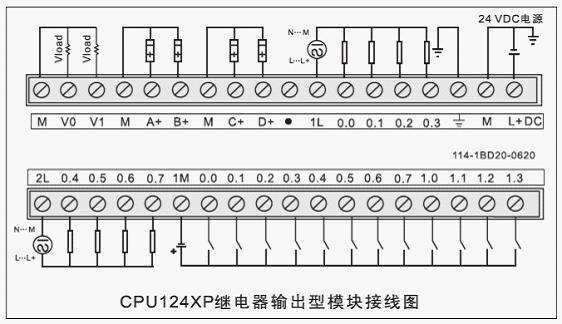

订货号
TrustPLC CTSC-100 CPU124XP,24VDC电源,12DI×24VDC8DO×Relay4AI,2AQ,双通信口
CTS7 114-1BD20-0620

端子接线图
