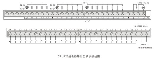

I/O特性
  本机数字量输入点数
24
  输入类型
漏型/源型
  本机数字量输出点数
16
  输出类型
继电器,干触点
  数字I/O映象区
128 (64输入/64输出)
  模拟I/O映象区
32(16输入/16输出)
  允许最大扩展I/O模块数
3
  最大数字量I/O点数
128
  最大模拟量I/O点数
 12AI/6AO
  脉冲捕捉输入
24
  高速计数器
     单相计数器
     AB相计数器
4×50KHz,支持HSC0、HSC1HSC2HSC3,不支持HSC4和HSC5
1×30KHZ,支持模式9,HC0
数字量输入特性
  本机集成数字量输入点数
24
  输入类型
漏型/源型
  额定电压
24V DC
  最大持续允许电压
30V DC
  逻辑1信号 (最小)
  逻辑0信号 (最大)
14 VDC,2.5mA
5 VDC,1mA
  隔离(现场与逻辑)
  光电隔离
  隔离组
500V AC,1分钟
见接线图
  同时接通的输入
24
  最大电缆长度
  屏蔽
  非屏蔽
500米(标准输入)、50米(高速计数器输入)
300米(标准输入)
数字量输出特性
  本机集成数字量输出点数
16
  输出类型
继电器,干触点
  每点额定电流(最大)
  浪涌电流(最大)
2A
5A,4S@10%占空比
  灯负载(最大)
30 WDC/200WAC
  接通电阻(接点)
0.2欧姆
  同时接通的输出
16
  两个输出并联
是,仅输出同组时
  最大电缆长度
屏蔽
非屏蔽
500米(标准输出)
150米(标准输出)

端子接线图
