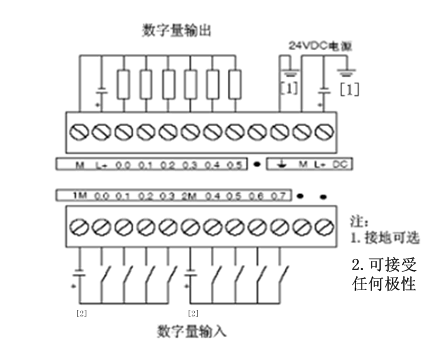

端子接线图
CPU122晶体管(CTS7 112-1AD20-0X14)接线图
