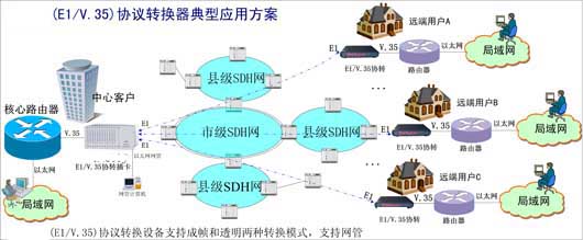

     E1/V.35
转换器是完成V.35接口到E1 (2048Kbps)接口和E1(2048Kbps)接口到V.35接口之间的转换,广泛用于数据通信设备中,如路由器与广域网接口之间的连接。
主要特点
实现数据在E1线路中透明传输,带宽2048Kbps。
同时提供非平衡75Ω和平衡120Ω E1接口。
具备E1电路的自环功能,方便检测、开通。

典型应用
