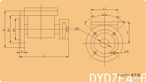

Èý¡¢DZF4-6Ö÷ÒªÍâÐκÍÁ¬½Ó³ß´ç
¹«³ÆÍ¨¾¶DN D D1 D2 b L L1 H Z-d
20 90 65 48 14 175 88 80 4-M10
25 100 75 58 14 175 88 80 4-M10
32 120 90 69 16 175 88 80 4-M12
40 130 100 78 16 175 88 80 4-M12

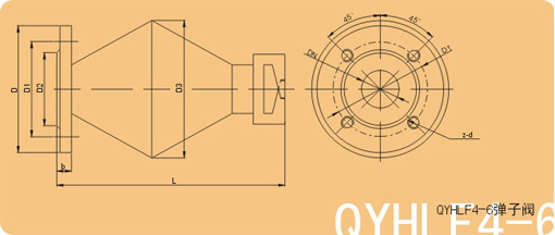

Áù¡¢HLF4-6Ö÷ÒªÍâÐκÍÁ¬½Ó³ß´ç
¹«³ÆÍ¨¾¶DN D D1 D2 b L D3 Z-d
20 90 75 58 14 259 120 4-M10
32 120 90 69 16 259 130 4-M12
40 130 100 78 16 259 140 4-M12
