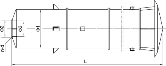

Ò»¡¢½á¹¹ÐÍʽ
¡¡¡¡¸ß¯Àä·ç·Å·ç·§ÏûÉùÆ÷ϵ×迹¸´ºÏÐͽṹ£¬ÓÉ×èÐÔ¶ÎÓëÅç×¢¶Î×é³É£¬Õû¸öϵÁпÉÓ벻ͬ¹æ¸ñµÄ·Å·ç·§ÅäÌס£
¶þ¡¢ÊÊÓ÷¶Î§
¡¡¡¡Ö÷ÒªÊÊÓÃÓÚ¿ØÖƸ߯·Å·ç·§·ÅÉ¢ÆøÌå²úÉúµÄ¶¯Á¦ÐÔÔëÉù¡£
Èý¡¢¹æ¸ñ¡¢ÐÔÄÜ¡¢ÍâÐγߴç
ÏûÉùÆ÷ÐͺÅ
ÊÊÓ÷çÁ¿m3¡¤min-1
ÊÊÓÃѹÁ¦kPa
ÍâÐγߴç(mm)
Á¬½Ó¹ÜµÀ³ß´ç(mm)
ƽ¾ùÏûÉùÁ¿dB
ѹÁ¦ËðkPa
¦µ1
L
¦µ2
¦µ3
nxd
JD-GLX-1
>300¡«400
10¡«250
1150
5500
680
610
20¡Á¦µ20
35
<10
JD-GLX-2
>400¡«500
10¡«250
1250
5500
710
640
20¡Á¦µ20
35
<10
JD-GLX-3
>500¡«700
10¡«250
1400
5500
710
640
20¡Á¦µ20
35
<10
JD-GLX-4
>700¡«900
10¡«250
1500
6000
820
740
24¡Á¦µ22
40
<10
JD-GLX-5
>900¡«1000
10¡«250
1600
6000
820
740
24¡Á¦µ22
40
<10
JD-GLX-6
>1000¡«1200
10¡«250
1840
6000
820
750
24¡Á¦µ22
40
<10
JD-GLX-7
>1200¡«1500
10¡«350
2020
6400
820
750
24¡Á¦µ22
43
<12
JD-GLX-8
>1500¡«1800
10¡«350
2200
6400
820
750
24¡Á¦µ22
43
<12
JD-GLX-9
>1800¡«2000
10¡«350
2400
6450
920
820
24¡Á¦µ22
43
<12
JD-GLX-10
>2000¡«2200
10¡«350
2556
8200
1020
920
32¡Á¦µ24
<12
JD-GLX-11
>2200¡«2500
10¡«350
2580
8200
1020
920
32¡Á¦µ24
<12
JD-GLX-12
>2500¡«2800
10¡«350
2600
8200
1020
920
32¡Á¦µ24
<12
JD-GLX-13
>2800¡«3000
100¡«350
2650
11000
1020
920
32¡Á¦µ24
<15
JD-GLX-14
>3000¡«3200
100¡«350
2700
11000
1020
920
32¡Á¦µ24
<15
JD-GLX-15
>3200¡«3500
100¡«350
2800
11000
1020
920
32¡Á¦µ24
<15
