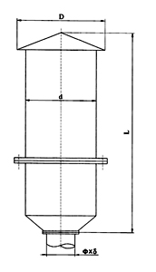

Ò»¡¢½á¹¹ÐÍʽ
¡¡¡¡±¾ÏµÁÐÏûÉùÆ÷ÊÇÒ»ÖÖ×迹¸´ºÏÐÍÏûÉùÆ÷£¬ÄÚ²¿½á¹¹²ÉÓÃÁË¿¹È¼ÐÔÄÜÓÅÁ¼µÄ²»Ðâ¸Ö¼°ÂÁºÏ½ð¡£
¶þ¡¢ÊÊÓ÷¶Î§
¡¡¡¡±¾ÏµÁÐÏûÉùÆ÷Ö÷ÒªÓÃÓÚ½µµÍÑõÆøÑ¹Ëõ»úºó·ÅÉ¢ÑõÆøÊ±²úÉúµÄ¶¯Á¦ÐÔÔëÉù¡£±¾ÏµÁÐÏûÉùÆ÷ΪÁ¢Ê½°²×°¡£
¡¡¡¡ÏûÉùÁ¿£º¡Ý30dB£¨A£©£¬Î¶È200¡æÒÔÏ¡£
Èý¡¢¹æ¸ñ¡¢ÐÔÄÜ¡¢ÍâÐγߴç
ÐÍ ºÅ
·çÁ¿m3/h(±ê¿ö)
ѹÁ¦MPa
Íâ ÐÎ ³ß ´ç(mm)
L
D
d
¦µ¡Ád
JD-KOGP-1
1500-3000
3.0
1350
600
430
¦µ89¡Á4
JD-KOGP-2
3000-6000
3.0
1350
600
430
¦µ108¡Á4
JD-KOGP-3
4000-10000
3.0
1550
700
500
¦µ133¡Á4.5
JD-KOGP-4
7000-14000
3.0
1850
850
650
¦µ159¡Á6
JD-KOGP-5
10000-24000
3.0
1950
960
740
¦µ219¡Á7
