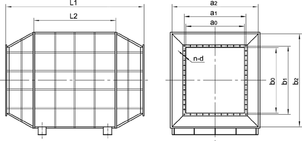

Ò»¡¢½á¹¹ÐÍʽ
¡¡¡¡ÉÕ½á»úÖ÷Öá·ç»ú³ö¿ÚÏûÉùÆ÷ϵ×èÆ¬Ê½½á¹¹£¬Õû¸öϵÁпÉÓ벻ͬ·çÁ¿µÄ·ç»úÅäÌס£
¶þ¡¢ÊÊÓ÷¶Î§
¡¡¡¡Ö÷ÒªÓÃÓÚ¿ØÖÆÓëÉÕ½á»úÅäÌ×Ö÷³é·ç»ú£¬»úβ³ý³¾·ç»ú£¬·Û½¹³ý³¾µÈ·ç»ú·ÅÉ¢ÆøÌå²úÉúµÄ¶¯Á¦ÐÔÔëÉù¡£
Èý¡¢¹æ¸ñ¡¢ÐÔÄÜ¡¢ÍâÐγߴç
ÐÍ ºÅ
ÊÊÓ÷çÁ¿m3/min
ÍâÐγߴç(mm)
·¨À¼³ß´ç(mm)
ÏûÉùÁ¿dB(A)
ѹÁ¦ËðʧPa
L1
L2
a2¡Áb2
a0¡Áb0
a1¡Áb1
n-d
JD-SFX-1
1600-2500
3500
2000
2228¡Á2400
1200¡Á1815
1320¡Á1935
54-F30
£¾20
¡Ü200
JD-SFX-2
3250-4750
4000
2000
3400¡Á4000
1800¡Á2500
1920¡Á2620
68-F30
£¾20
¡Ü200
JD-SFX-3
6500-7150
4500
2500
3800¡Á4200
2000¡Á3000
2120¡Á3120
76-F30
£¾25
¡Ü200
JD-SFX-4
8000-9000
5000
3000
3964¡Á4200
2500¡Á3000
2620¡Á3120
86-F30
£¾30
¡Ü200
JD-SFX-5
12000-13000
5500
3000
4284¡Á5000
2800¡Á3800
2920¡Á3920
86-F30
£¾30
¡Ü200
JD-SFX-6
14000-15000
6000
3000
3810¡Á5504
2800¡Á4400
2911¡Á4511
96-F30
£¾30
¡Ü200
JD-SFX-7
16000-17000
6500
3000
3810¡Á6105
2800¡Á5000
2920¡Á5120
86-F30
£¾30
¡Ü200
JD-SFX-8
18000-21000
6500
3000
5400¡Á5800
4200¡Á4800
4320¡Á4920
96-F30
£¾30
¡Ü200
