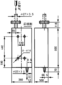

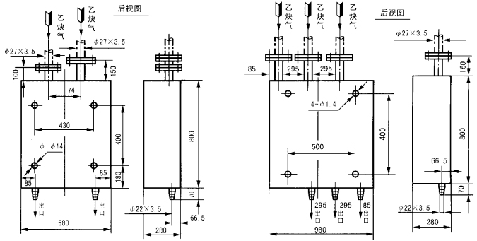

Ò»¡¢Óà ;
¡¡¡¡±¾²úÆ·ÊÊÓÃÓÚ½ðÊôÆøº¸¡¢Æø¸î¡¢»ðÑæ±íÃæÇåÀíºÍÈȼӹ¤µÄÑõÆø¹Ü·Óû§µã£¬Ò²ÄÜͬÈܽâÒÒȲ¸ÖÆ¿×éÅäÌ×ʹÓÃÓÚÉÏÊö¸÷ÖÖÓû§µã¡£
¶þ¡¢½á¹¹Ìصã
¡¡¡¡±¾²úÆ·Íⲿ±£»¤Ïä²ÉÓÃÌìºìÉ«¿¾Æá·ÀÐ⣬·§Ïä½Óµã£¨º¬¸Úλ»Ø»ð·ÀÖ¹×°Ö㩿ɹ©1-3ÈË·Ö±ðʹÓã¬Ò²¿É¹©Í¬Ê±Ê¹Óá£ËùÓÃÒDZí¿Éͨ¹ý·§ÏäÃæ°å¿úÊÓ¿×Ö±½Ó¹Û²ì£¬ÄÚ²¿ËùÓйÜ·¾ù²ÉÓÃÓÅÖÊ̼¸ÖÖÆ×÷£¬·§ÏäÃŽÓÓÐÏäÌåרÓÃËø£¬±ãÓÚ¼¯ÖйÜÀí£¬¿É±ÜÃâÒòÎó²Ù×÷Ôì³ÉµÄÄÜÔ´À˷ѺÍй©ÒýÆðµÄ²»°²È«ÒòËØ¡£
Èý¡¢²úÆ·¼¼Êõ²ÎÊý
ÐÍ ºÅ
C2H2/B-1ÐÍ
C2H2/B-2ÐÍ
C2H2/B-3ÐÍ
Õý³£Ê¹ÓÃÑõÆøÑ¹Á¦MPa
0.07-0.15
0.07-0.15
0.07-0.15
Á÷Á¿Nm3/H
5
10
15
ÍâÐγߴçmm
800¡Á380¡Á280
800¡Á680¡Á280
800¡Á980¡Á280
½ÓÍ·¹æ¸ñ
¼û¸½Í¼
¼û¸½Í¼
¼û¸½Í¼
ËÄ¡¢×¢ÒâÊÂÏî
¡¡¡¡±¾²úÆ·ÔÚ°²×°¹ý³ÌÖÐÇë×¢Òâ½ø³öÆø¿Ú²»¿É½Ó·´£¬·¢ÏÖ¶ÂÈûÇé¿öÓ¦ÇåÏ´£¬Ê¹ÓÃÒ»ÄêºóÓ¦½øÐÐÈ«Ãæ¼ìÐÞÇÒÐè¸ü»»ÃÜ·â¼þ£¬×°ÅäºóÓ¦½øÐÐÊÔѹ¡¢»Ø»ðÊÔÑéºÏ¸ñ£¬ÒÔ±£Ö¤×è»ðÐÔÄÜ¡£
C2H2/B-2ÐÍ¡¢3ÐÍÒÒȲ°²È«·§Ï䰲װʾÒâͼ
C2H2/B-1ÐÍÒÒȲ°²È«·§Ï䰲װʾÒâͼ
