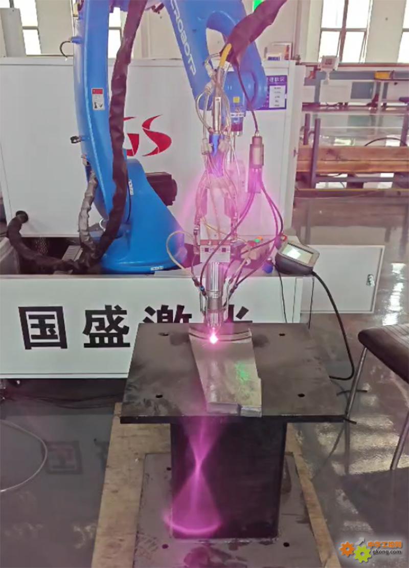

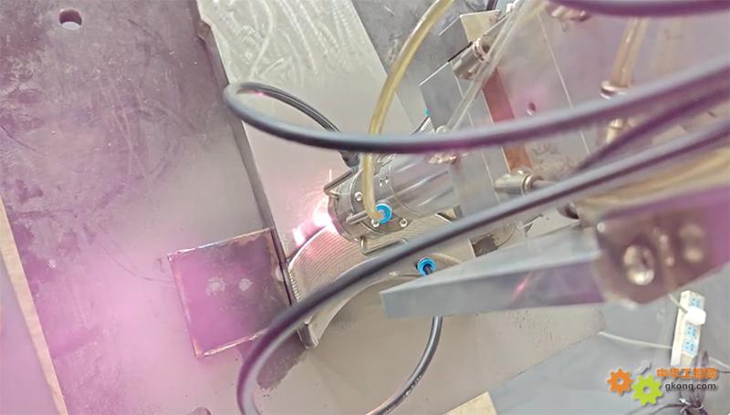

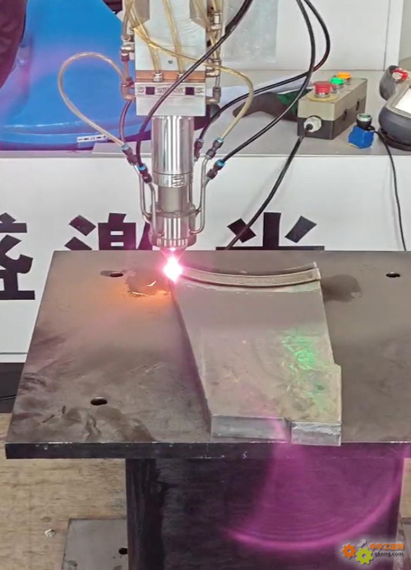

在工业制造与设备维护领域,轴类旋转叶片是众多关键设备的核心部件,广泛应用于航空航天、电力能源、石油化工、冶金机械等行业。这类部件长期处于高速旋转、高温、高压、腐蚀及磨损的复杂工况下,极易出现表面磨损、裂纹、剥落、腐蚀等失效问题。若直接更换新部件,不仅会导致高昂的采购成本,还会因停机维修造成巨大的生产损失。激光熔覆修复技术作为一种先进的表面工程与再制造技术,为轴类旋转叶片的高效、高质量修复提供了理想解决方案,能够显著延长部件使用寿命、降低运维成本,具有极高的经济价值与工程意义。
一、激光熔覆修复技术的核心原理
激光熔覆修复技术,本质是利用高能量密度的激光束作为热源,将特定成分的金属粉末(或丝材)与轴类旋转叶片待修复区域的基体表面同时加热并快速熔化,形成一层与基体冶金结合的熔覆层。该过程具有 “快速加热、快速冷却”的显著特点,冷却速度可达 10³-10?℃/s,能够在基体表面形成组织致密、晶粒细小、力学性能优异(如高强度、高硬度、高耐磨性、耐腐蚀性)的熔覆层,且对基体的热影响区(HAZ)极小,有效避免了传统焊接修复中易出现的变形、开裂、晶粒粗大等问题。
二、轴类旋转叶片激光熔覆修复的核心优势
相较于传统的修复技术(如电弧焊、等离子喷涂、电刷镀等),激光熔覆修复在轴类旋转叶片上的应用具有以下不可替代的优势:
1. 修复质量高,与基体冶金结合
激光熔覆层与轴类叶片基体之间并非简单的物理附着,而是通过高温熔化形成的冶金结合,结合强度可达基体本身的 80%-95%,远超等离子喷涂(机械结合)和电刷镀(微冶金结合)的结合强度,有效避免了修复层在高速旋转过程中脱落的风险。同时,快速冷却过程可细化熔覆层晶粒,减少气孔、夹杂等缺陷,使熔覆层硬度均匀,耐磨性、耐腐蚀性显著优于基体。
2. 热影响区小,部件变形可控
轴类旋转叶片(尤其是薄壁叶片或高精度轴类件)对变形极为敏感,传统电弧焊修复因热输入量大,易导致部件出现弯曲变形、局部过热开裂等问题,修复后需大量后续加工,甚至可能因变形超差导致部件报废。激光熔覆技术的热输入高度集中,热影响区宽度通常仅为 0.1-0.5mm,对基体的热损伤极小,修复后部件的变形量可控制在 0.01-0.1mm 范围内(具体取决于部件尺寸与修复参数),基本无需后续矫形处理,大幅降低了修复难度与成本。
3. 修复精度高,几何尺寸恢复精准
轴类旋转叶片的配合精度(如轴颈与轴承的配合间隙、叶片与机壳的间隙)直接影响设备的运行效率与稳定性。激光熔覆可通过数控系统精准控制激光光斑轨迹、送粉量与扫描速度,实现对磨损区域的 “精准填补”,熔覆层厚度可从 0.1mm 到数毫米灵活调整,修复后部件的尺寸精度可达 IT8-IT10 级,表面粗糙度 Ra 可控制在 3.2-12.5μm(后续经精磨可达到 Ra 0.8μm 以下),完全满足设备的装配要求。
4. 材料适应性广,满足多元工况需求
根据轴类旋转叶片的基体材质(如碳钢、合金钢、不锈钢、钛合金、高温合金等)与工作工况(如高温氧化、磨损、腐蚀、冲蚀等),可灵活选择匹配的熔覆材料。
5. 经济性显著,降低全生命周期成本
轴类旋转叶片的制造成本高昂,部分高端叶片单价可达数十万元甚至上百万元。激光熔覆修复的成本通常仅为更换新部件的 1/3-1/5,且修复周期短,可大幅缩短设备停机时间,减少生产损失。
