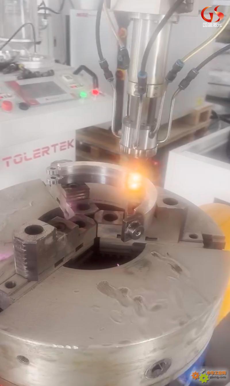

 轴瓦作为机械设备中传递载荷、减少摩擦的关键部件,长期运行后易因磨损、疲劳剥落等问题失效。传统更换新轴瓦的方式成本高、周期长,而激光淬火修复加工技术凭借高精度、低损伤、高效节能的优势,成为轴瓦修复领域的主流解决方案。
  一、轴瓦激光修复加工核心优势:为何选择激光淬火修复?
  相比传统修复技术(如电弧堆焊、电镀、火焰淬火),轴瓦激光淬火修复具有显著优势:
  1、热影响区小,变形量极低:激光加热集中在表面 0.1-1.5mm 区域,基材内部温度变化小,轴瓦整体变形量可控制在 0.005mm 以内,避免传统火焰淬火导致的轴瓦翘曲;
  2、硬度均匀,耐磨性强:淬火层组织细小均匀,硬度偏差≤HV30,且表面形成压应力层(应力值可达 200-500MPa),有效抑制疲劳裂纹扩展,使用寿命较新轴瓦延长 1.5-2 倍;
  3、绿色环保,无二次污染:加工过程无需使用焊丝、电镀液等耗材,无油烟、废水排放,符合环保要求;
  4、柔性化程度高,适配复杂形状:通过数控系统可实现任意轨迹的激光扫描,适用于带油槽、异形结构的轴瓦修复,解决传统技术难以覆盖的复杂区域问题;
  5、成本低,周期短:修复成本仅为更换新轴瓦的 30%-50%,且加工周期(含检测、修复、验收)通常为 1-3 天,远短于采购新件的 1-2 周周期,大幅减少设备停机时间。

  磨损修复:针对轴瓦内表面因长期摩擦导致的均匀磨损(磨损量≤1.5mm),如电机轴瓦、汽轮机轴瓦、机床主轴轴瓦等;
  局部缺陷修复:修复轴瓦表面的划痕、凹坑、轻微剥落(缺陷深度≤1mm),无需整体更换;
  预防性强化:对新轴瓦或轻度磨损轴瓦进行激光淬火,提前提升表面硬度,延长使用寿命(尤其适用于高载荷、高速运转的轴瓦)。
