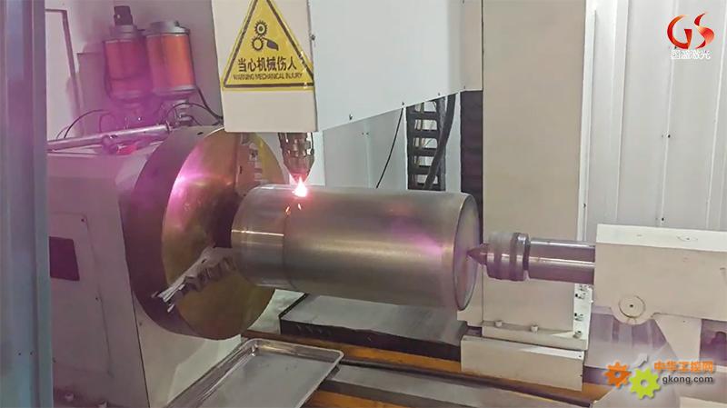

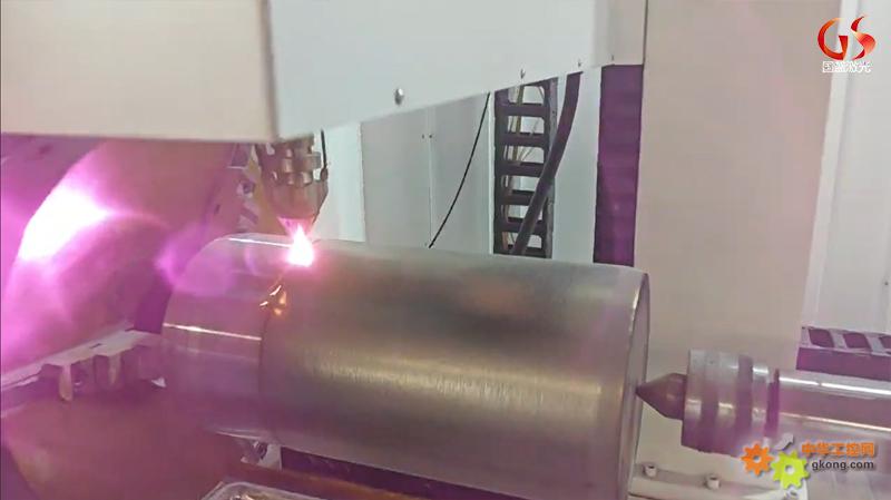

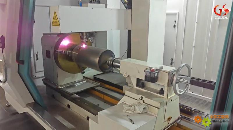

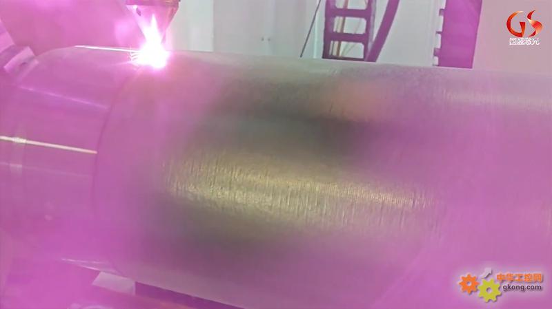

3、激光熔覆操作
<1>、确定工艺参数
通过前期试验和模拟分析,结合压滤机轴的材质、尺寸、修复部位以及所选熔覆材料特性,确定最佳的激光熔覆工艺参数,包括激光功率、扫描速度、送粉量、光斑直径、搭接率等。这些参数相互关联、相互影响,对熔覆层的质量和性能起着决定性作用。例如,激光功率过高可能导致熔池过热,引起熔覆层组织粗大、出现气孔和裂纹等缺陷;扫描速度过快则可能使熔覆材料熔化不充分,影响熔覆层与基体的结合强度。因此,在实际操作前,必须经过反复试验和优化,以获取最佳工艺参数组合。
<2>、送粉与激光熔覆
在确定好工艺参数后,将选定的熔覆粉末通过送粉装置均匀地送入激光作用区域。送粉方式主要有同步送粉和预置粉末两种。同步送粉是在激光扫描的同时,将粉末直接送入熔池,这种方式能够实时控制粉末的加入量,使粉末与激光能量同步作用,有利于获得高质量的熔覆层,在实际生产中应用较为广泛。
随着激光束沿着预定路径对轴表面进行扫描,熔覆粉末在激光能量的作用下迅速熔化,与轴基体表面薄层金属相互融合,形成连续、致密的熔覆层。在熔覆过程中,需密切关注熔池的状态,如熔池的温度、形状和流动性等,通过调整工艺参数确保熔覆过程的稳定性和熔覆层质量的一致性。
