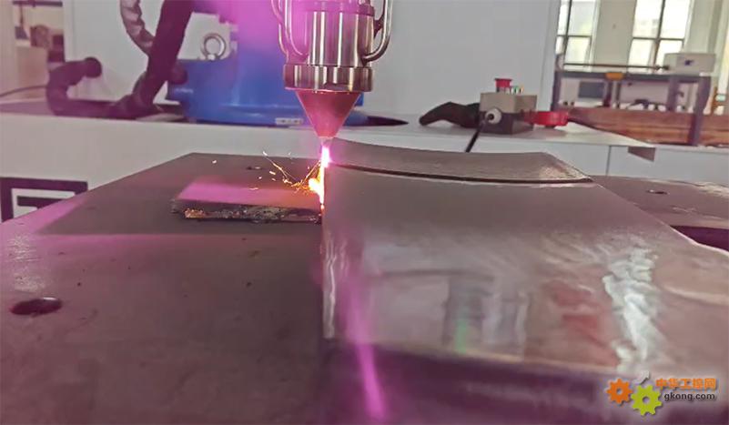

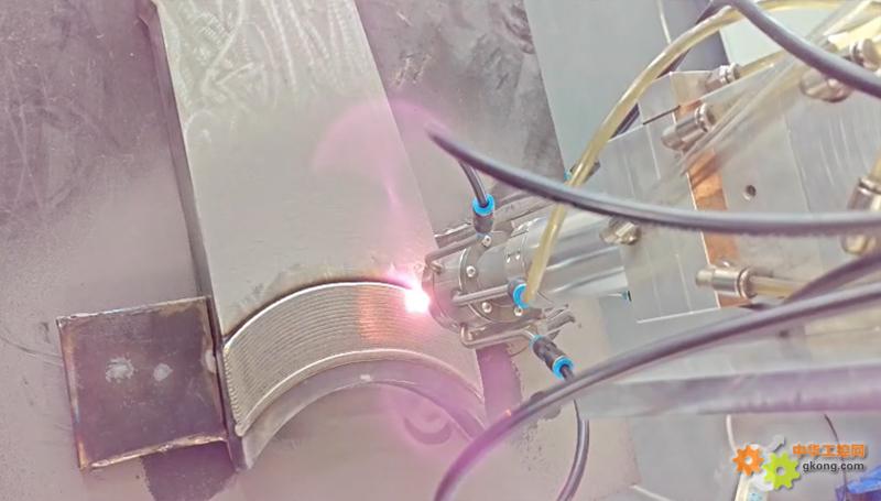

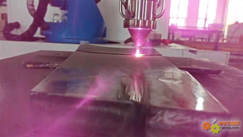

3、熔覆加工:精准控制参数,实现高质量熔覆
熔覆加工是核心执行环节,需依托数控激光熔覆设备,通过参数优化与过程监控,确保熔覆层质量:
(1)、设备调试与参数优化
设备预热:启动激光发生器,预热 30-60min,待激光输出功率稳定;检查送粉系统,加入少量熔覆粉末,测试送粉量稳定性,确保送粉管无堵塞;检查保护气体系统,测试氩气流量;
参数试熔:选取部件非工作区域进行试熔,试熔后,观察熔覆层外观(是否平整、有无气孔、裂纹、未熔合),用硬度计检测熔覆层硬度,用金相显微镜观察结合界面(是否为冶金结合,无明显缝隙);根据试熔结果优化参数 —— 例如,若熔覆层出现气孔,可适当降低扫描速度或增加保护气体流量;若结合强度不足,可提高激光功率或增加预热温度。
(2)、正式熔覆
熔覆顺序规划:遵循 “分散热输入、减少应力” 原则,轴类部件采用 “从两端向中间” 或 “沿圆周方向螺旋推进” 的熔覆顺序;叶片部件先修复叶片根部,再修复叶片工作面,最后修复叶尖;
分层熔覆控制:若熔覆厚度超过 3mm,采用分层熔覆(每层厚度 0.5-1mm),每层熔覆后自然冷却至室温(或预热温度)再进行下一层,避免层间温度过高导致应力叠加;相邻两层的扫描方向错开 90°,减少熔覆层内部应力集中;熔覆过程中,用红外测温仪实时监测熔池温度;
过程监控:通过设备自带的视觉系统观察熔池状态,若发现熔池不稳定,立即暂停作业,检查保护气体流量或送粉状态,调整参数后再继续;对于大型部件,可分段熔覆,减少整体变形。
(3)、保护措施
惰性气体保护:采用 “同轴保护 + 侧吹保护” 双重系统
环境控制:若在开放车间作业,需搭建简易保护舱;对于要求极高的航空发动机叶片,需在密闭的惰性气体保护箱内进行熔覆。
