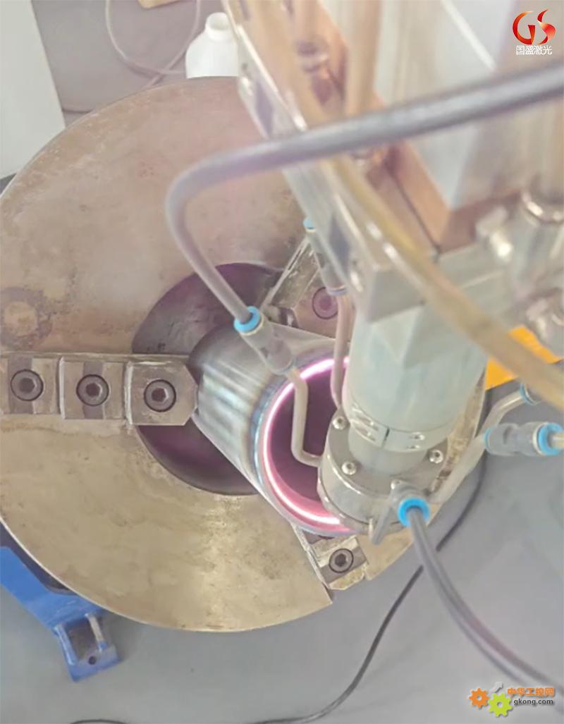

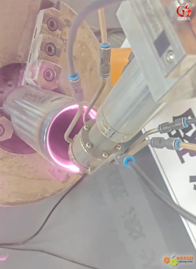

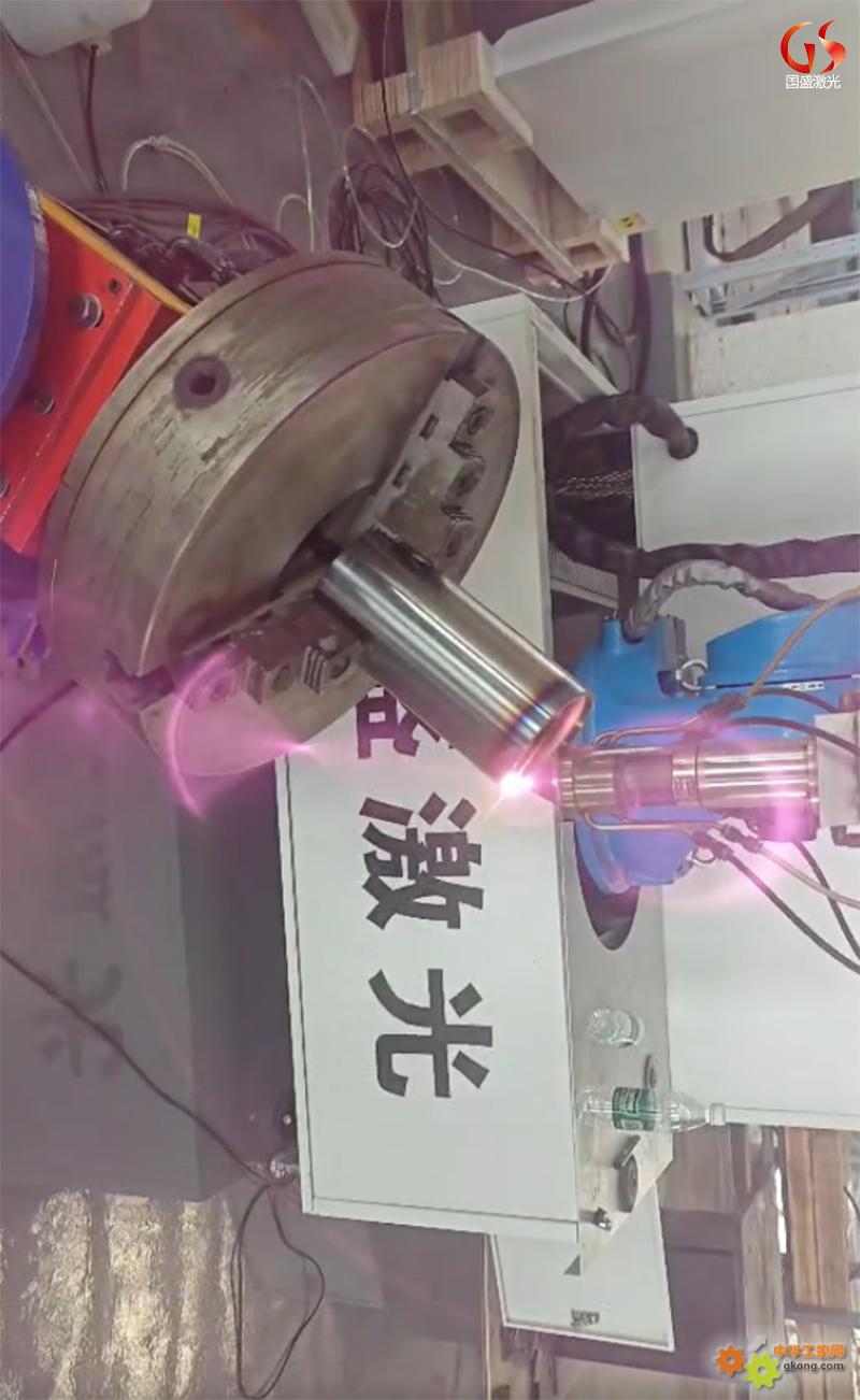

  3、激光熔覆操作
  设备调试:根据外管设备的尺寸、形状和熔覆工艺要求,调试激光熔覆设备,包括激光器的功率、光斑直径、扫描速度,送粉装置的送粉量、送粉角度等参数。确保设备运行稳定,参数设置准确,以保证熔覆过程的顺利进行和熔覆层质量。
  熔覆方式选择:激光熔覆主要有预置式和同步式两种方式。预置式是预先将熔覆材料均匀铺设在基体表面,然后用激光束进行扫描熔化;同步式是在激光辐照的同时,通过送粉装置将熔覆材料直接送入熔池。在石油外管设备修复中,同步式熔覆方式应用更为广泛,因为它能够实时控制熔覆材料的添加量,保证熔覆层的均匀性和质量。例如,对于管径较小的管道,可采用手持同步送粉激光熔覆设备进行修复;对于大口径管道,则可采用自动化的同步送粉激光熔覆生产线进行作业。
  多层熔覆:对于一些需要较厚熔覆层或对性能要求较高的情况,可采用多层熔覆工艺。每层熔覆后,需对熔覆层进行适当的冷却和检测,确保层间结合良好,无缺陷产生。在进行下一层熔覆时,需调整激光参数和送粉量,以保证每层熔覆层的质量和性能。例如,在修复海底输油管道时,为了提高管道的耐腐蚀和抗压性能,通常采用 3 - 5 层的多层熔覆工艺。
