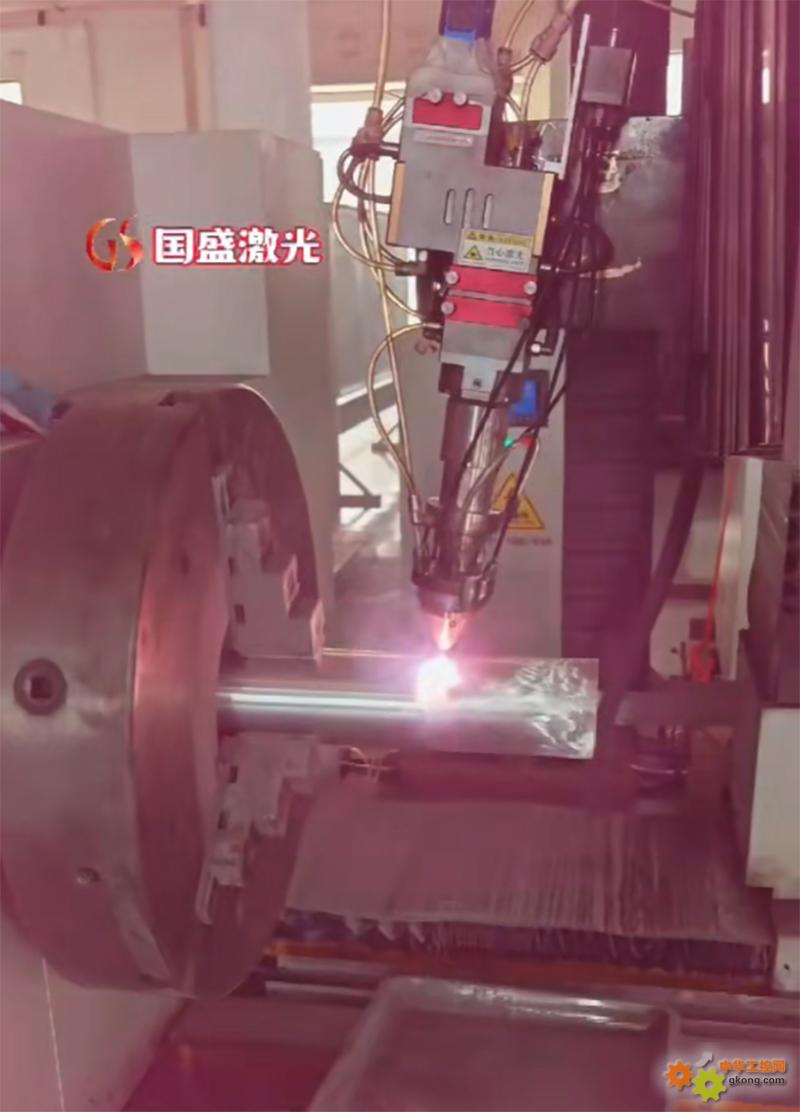

  激光束可通过光学系统实现精准聚焦(光斑直径可小至 0.1mm),能对微小裂纹(宽度<0.1mm)、局部磨损(深度<0.5mm)等精细缺陷进行靶向修复,且热影响区仅为传统焊接的 1/5-1/10,零件修复后尺寸精度可达 IT8-IT10 级,无需后续大量加工即可满足使用要求。
  2. 熔覆层性能优异,结合强度高

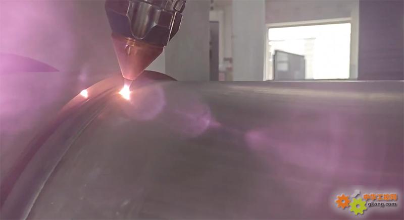

  1. 激光参数
  激光功率:通常选择 1000-3000W(根据修复区域大小调整),功率过低易导致粉末未熔合,功率过高则会造成基材过度熔化、热变形加剧;
  扫描速度:一般控制在 5-20mm/s,扫描速度过快会降低熔池温度,导致熔覆层不连续;速度过慢则会延长基材受热时间,增加热影响区范围;
  光斑直径:小光斑(0.5-2mm)适用于精细修复,大光斑(2-5mm)适用于大面积磨损修复,需根据缺陷尺寸匹配。
