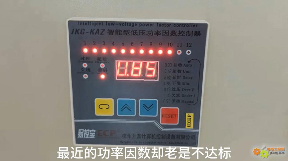

该台无功补偿控制器是客户找我们的,说之前的功率因数都好好的,最近的功率因数却老是不达标?是什么原因导致的,让我们一探究竟。

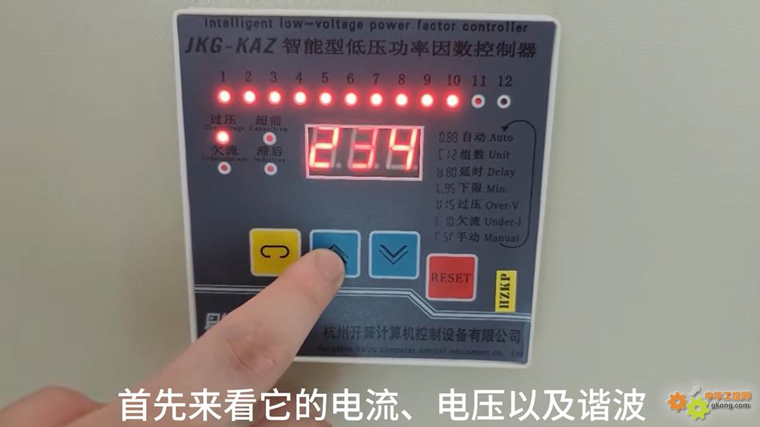

目前该台控制器在自动的情况下10路电容都投满了,功率因数依旧不达标,来对它进行故障排查。首先来看它的电流、电压以及谐波,发现这些值都很正常,并没有太大的异常数值。

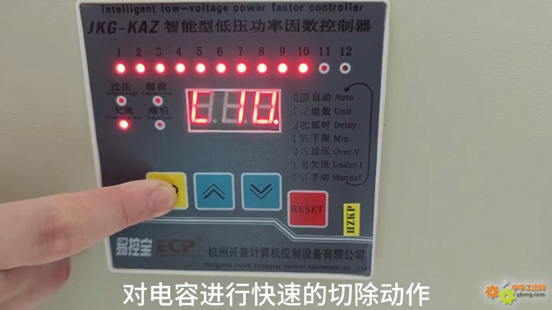

那么就要开始排查电容的问题了,针对目前该控制器电容投满的情况,我们需要做的就是对电容进行快速的切除动作,通过切除电容后的功率因数来进行比较。

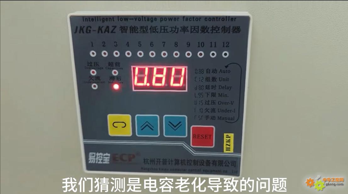

当电容全部切下的时候,我们发现,电容对于功率因数的影响不大,再去对比电流、电压以及谐波,发现值也没有太大的变化,据了解,该台无功补偿控制器已经运行三年之久,我们猜测是电容老化导致的问题。
