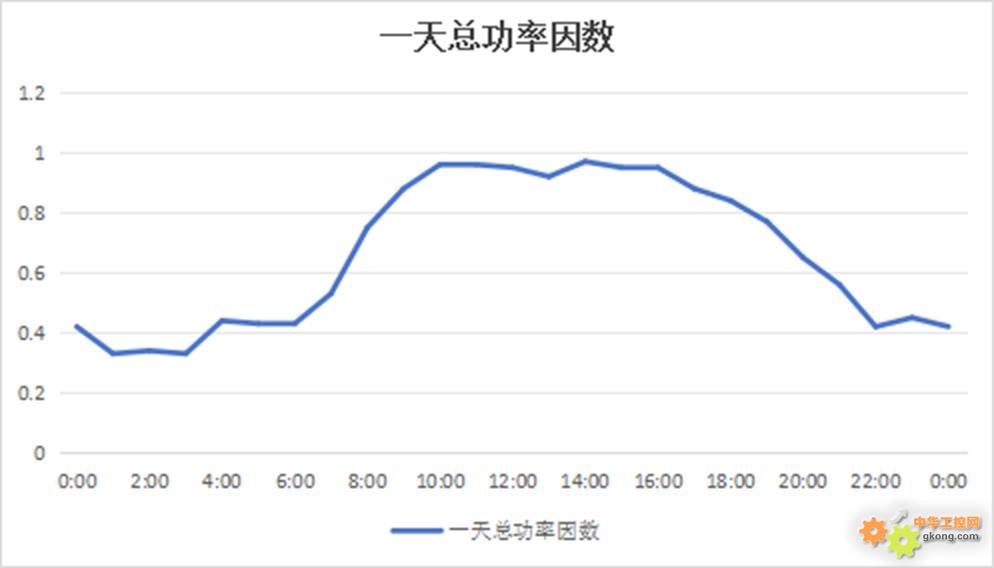

下午2点,我方技术人员抵达现场后,首先就去看了控制器的功率因数,但是此时的功率因数显示的是0.95,我们又去看了电力局的计量表上显示的数据,跟控制器显示的功率因数是一致的,也是0.95。于是向电力局询问了上个月某个工作日不同时间段的功率因数。
以上这张折线图,是我方技术人员通过供电局提供的数据,做出的不同时间的的功率因数,通过折线图可以发现,在白天的时候,功率因数都是好的,但是在晚上6点过后,功率因数逐渐下降。当天晚上7点左右,再次来到现场,发现夜间充电车辆寥寥无几,此时功率因数控制器显示功率因数0.94,但此时去查看电力公司的电表,上面显示的功率因数就只有0.81了。

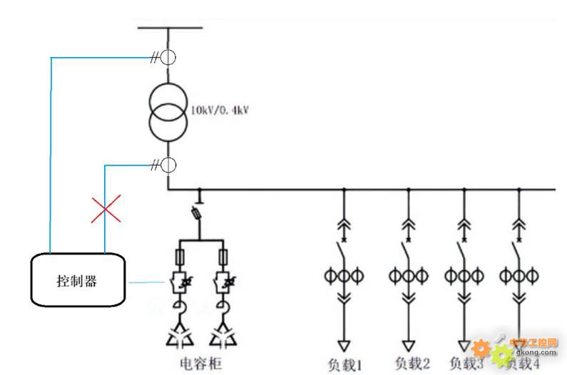

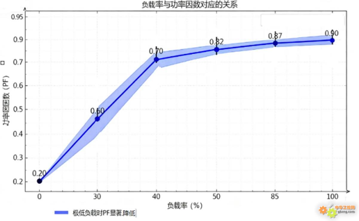

结合勘查数据与时段差异分析,明确问题核心:昼夜负载极端不均,夜间充电桩几乎完全停用,而用户的电表是高供高计,即电表是在高压侧,会统计变压器无功,无功补偿控制器的采样电流互感器是安装在低压侧,无法测量变压器无功。在小负载的情况下,会导致无功补偿控制器与电表出现较大的功率因数差异,无法正确控制电容投切补偿。白天充电桩使用率较高,负载大,变压器无功占总无功的比例不高,故可以正常补偿。
三、解决方案制定
针对上述问题根源,我方结合现场设备情况及技术可行性,制定了以下功率因数优化方案:“高采低补”,即在变压器高压侧加装电流互感器,接到低压侧无功控制器。
