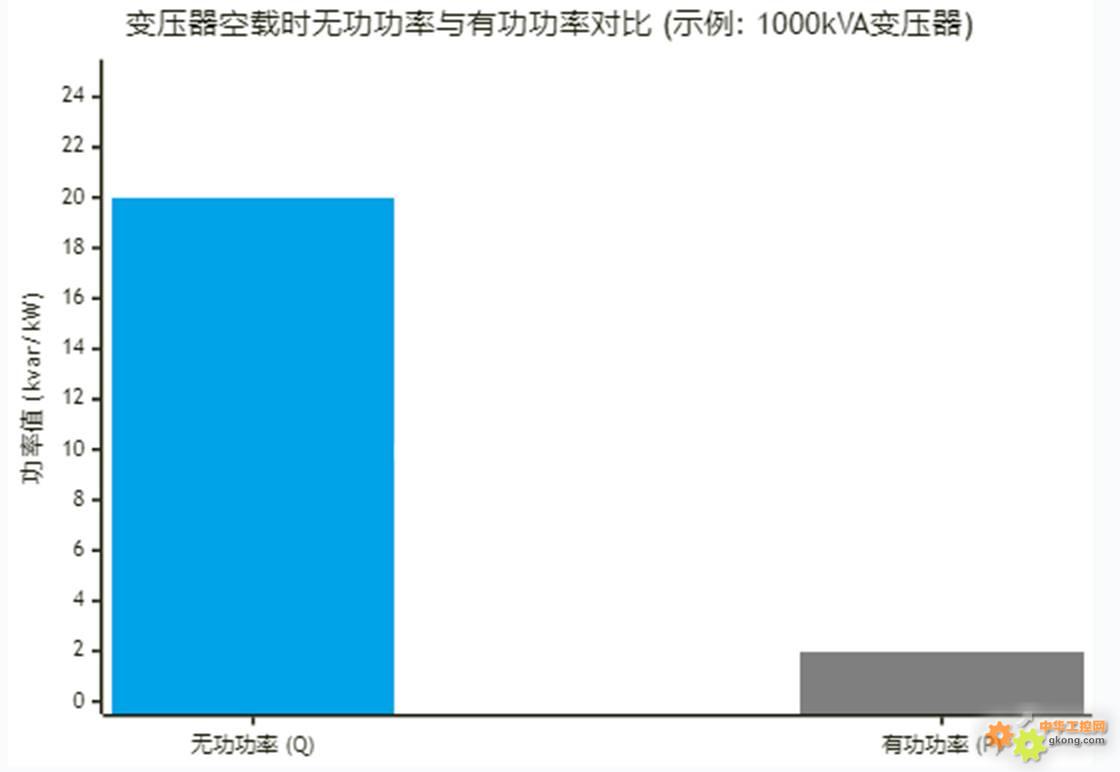

下图以一台典型的1000kVA配电变压器为例(空载电流2%,空载损耗20kar),完全空载的话,功率因数最低可能会到0.1左右。
