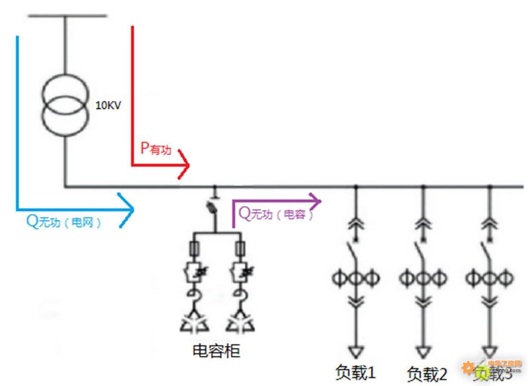

一、核心逻辑:功率因数的本质是“P与Q的比例关系”
当没有接入光伏系统时,我们的电路可以简化成以下图片:
此时的功率因数
功率因数λ的定义式直接体现了其与P、Q的关联。

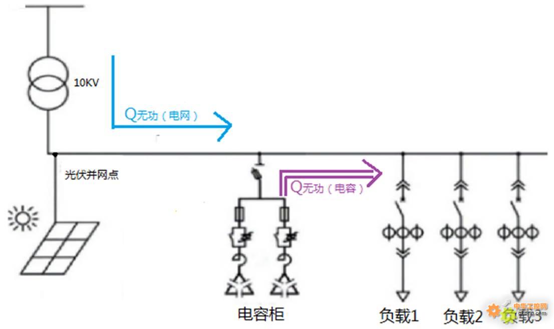

  • 光伏系统下的影响
当装了光伏系统过后,此刻电路中发生了变化,如下图所示:

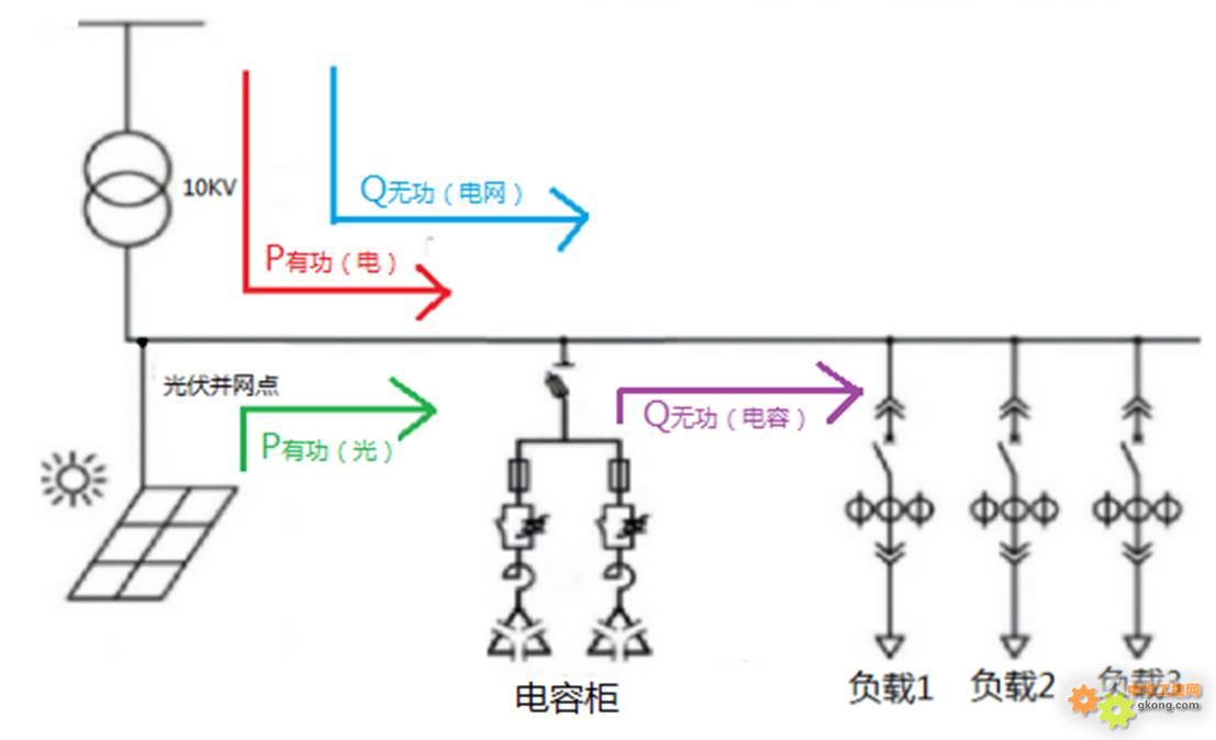

此时电路中的有功功率被拆分为P有功(总)=P有功(电)+P有功(光),在相同负载的情况下,总消耗的有功功率不变,其中加入了P有功(光),所以P有功(电)会进行相应的减少。
但是电力公司只计算他们提供的有功功率和无功功率,即电力公司计算的功率因数为
其中P有功(电)Q无功(电网)不变,所以λ,所以在相同负载的情况下,加入了光伏电站并网过后,我们的功率因数会下降。
为了让我们的功率因数保持不变,根据公式可知,Q无功(总)= Q无功(电网)+Q无功(电容),只需要Q无功(电容),那么Q无功(电网)所以需要电路中补偿更多的电容,这使得我们一开始在安装光伏系统的时候,需要检查电容是否留有余量,假如没有余量的话,就需要考虑后续增加新的电容。
  • 总结
光伏并网会导致电路功率因数下降,需更多电容进行无功补偿,同时需关注光伏并网点位置及无功补偿控制器是否支持四象限控制。
