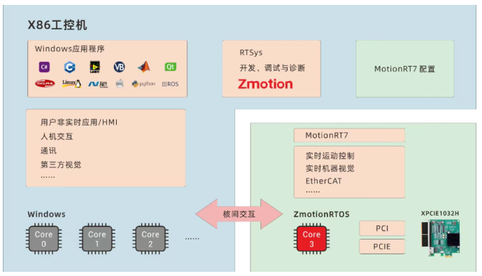

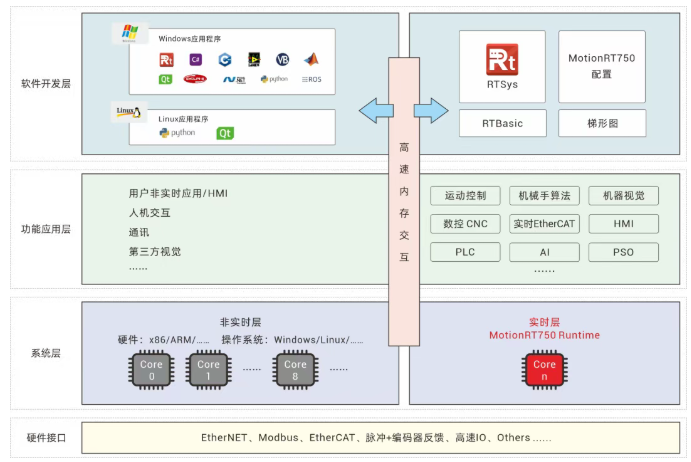

MotionRT750是正运动技术首家自主自研的x86架构Windows系统或Linux系统下独占确定CPU的强实时运动控制内核。
该方案采用独占确定CPU内核技术实现超强性能的强实时运动控制。它将核心的运动控制、机器人算法、数控(CNC)及机器视觉等强实时的任务,集中运行在1-2个专用CPU核上。与此同时,其余CPU核则专注于处理Windows/Linux相关的非实时任务。
此外集成MotionRT750 Runtime实时层与操作系统非实时层,并利用高速共享内存进行数据交互,显著提升了运动控制与上层应用间的通信效率及函数执行速度,最终实现更稳定、更高效的智能装备控制,确保了运动控制任务的绝对实时性与系统稳定性,特别适用于半导体、电子装备等高速高精的应用场合。

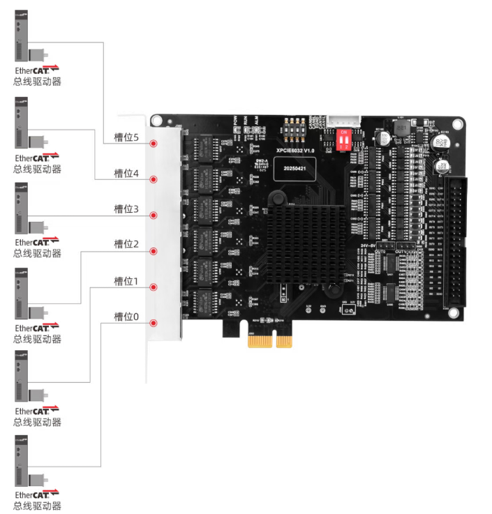

超实时EtherCAT运动控制卡XPCIE6032H
XPCIE6032H运动控制卡集成6路独立EtherCAT主站接口。整卡最高可支持254轴运动控制;125usEtherCAT通讯周期时,两个端口配置冗余最高可支持32轴运动控制。6个EtherCAT主站各通道独立工作,多EtherCAT主站互不影响。
XPCIE6032H视频介绍可点击→全球首创!PCIe 6路高性能EtherCAT运动控制卡XPCIE6032H
XPCIE6032H运动控制卡面向半导体设备、精密3C电子、生物医疗仪器、新能源装备、人形机器人及激光加工等高速高精场景,为固晶机、贴片机、分选机、锂电切叠一体机、高速异形插件设备等自动化装备提供核心运动控制支持。
XPCIE6032H硬件特性:
1.EtherCAT通讯周期可到125us(需要主机性能与实时性足够)。
2.板卡集成6路独立的EtherCAT主站接口,最多可支持254轴运动控制。
3.搭载运动控制实时内核MotionRT750。
4.相较于传统的PCI/PCIe、网口等通讯方式,速度可提升了10-100倍以上。
5.板载16路高速输入,16路高速输出。
6.板载4路高速锁存,4路通用PWM输出。
更多关于XPCIE6032H的详情介绍与使用点击→全球首创!PCIe超实时6通道EtherCAT运动控制卡上市!

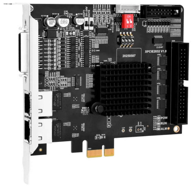

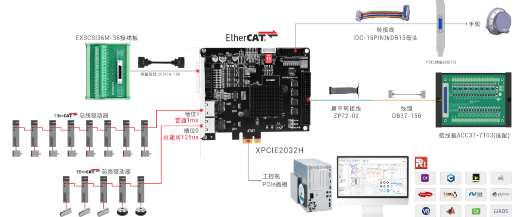

超实时EtherCAT运动控制卡XPCIE2032H
XPCIE2032H集成2路独立EtherCAT接口。整卡最高可支持至254轴运动控制;125usEtherCAT通讯周期时,单接口最高可支持32轴运动控制。2个EtherCAT主站各通道独立工作,多EtherCAT主站互不影响。
双EtherCAT主站端口可任意设置为以下通道,且两个端口也设置为不同类型通道:
● 高速通道 - EtherCAT通讯周期125us
● 常规通道 - EtherCAT通讯周期250us-8ms
XPCIE2032H视频介绍可点击→高速高精运动控制!PCIe超实时2通道EtherCAT运动控制卡上市!
XPCIE2032H硬件特性:
2.板卡集成2路独立的EtherCAT主站接口,最多可支持254轴运动控制。
5.板载8路高速输入,16路高速输出。
更多关于XPCIE2032H的详情介绍与使用点击→高速高精运动控制!PCIe超实时2通道EtherCAT运动控制卡上市!

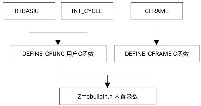

如何使用C语言与BASIC语言进行配合
基本使用方法
01 固件版本要求
控制器使用C函数需要使用支持C接口函数的固件版本;固件版本名称里带有“cfunc”的即为支持C函数接口。
02 函数调用限制
同一个C文件内的某一个C函数只能在某一个Basic文件内被声明调用,不可被在多个basic文件内都进行声明调用。
03 多函数声明规则
同一个C文件内的不同C函数可以分别在不同的Basic文件内被声明调用,但再次被声明后的函数名不可一致。

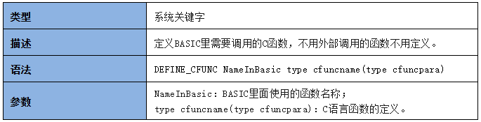

DEFINE_CFUNC -- 关键字
支持的数据类型定义:int、float、double、TYPE_TABLE。如果与TABLE数组交互,建议使用TYPE_TABLE类型。在4系列以上的控制器,TYPE_TABLE是double类型。

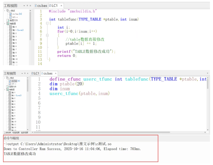

以下程序代码测试TABLE指针输入输出数据。
举例二
C语言编程部分:
int tablefunc(TYPE_TABLE *ptable,int inum)
    int i;
    for(i=0;i<inum;i++)
        //table数据直接修改
        ptable[i] += 1;
    return 0;
BASIC编程部分:
define_cfunc userc_tfunc int tablefunc(TYPE_TABLE *ptable,int inum)
dim ptable(20)
dim inum
userc_tfunc(ptable,inum)
注意事项:
(1)定义的无参数函数,可以在INT_CYCLE中直接使用。
(2)BASIC调用的C函数的参数个数最多支持8个。
(3)C函数注意安全性,注意代码规范性,否则可能导致死机。
(4)C函数要注意实时性,处理必须够快,否则会影响BASIC的实时性。

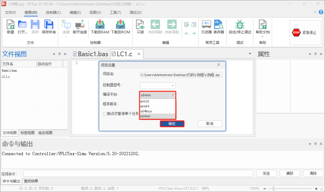

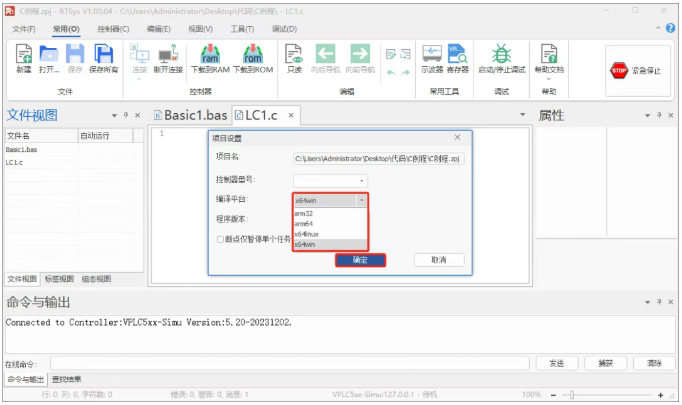

编译平台选择参照

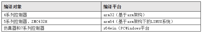

不同型号控制器编译平台有所不同,具体参照下表。目前仅以下型号控制器支持C语言,其他系列型号控制器如有疑问请与技术工程师联系。
右键单击“文件视图”中空白区域,点击弹出窗口中“设置”一栏,进行编译平台设置操作。在弹出窗口“编译平台”一栏中点击下拉列表,在下拉列表中选择相应的编译平台后单击“确定”,即可完成编译平台设置操作。

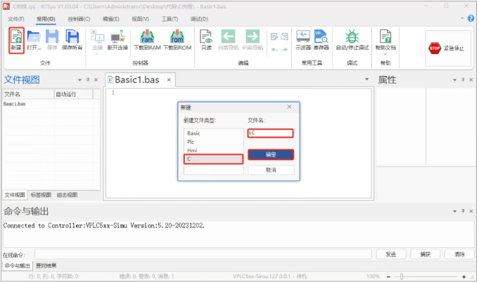

C函数使用步骤

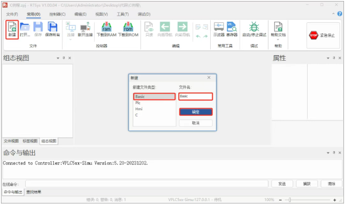

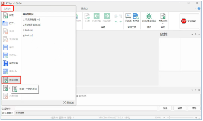

1.在RTSys软件中单击菜单栏“文件”,在下拉窗口中选择“新建项目”。选择项目文件存入的路径并且自定义命名项目名称。
2.新建项目成功后,在新建的项目下新建新的Basic文件,并且自定义相关Basic文件名。点击确定Basic文件创建成功。
3.新建.C文件。步骤可参照第二步,新建文件类型时需选择“C”。

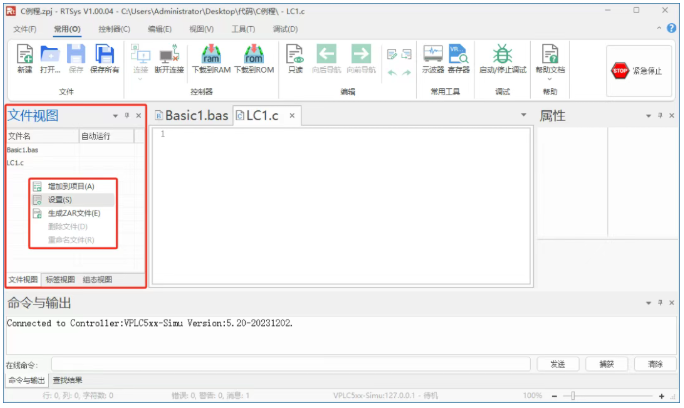

4.右键单击“文件视图”中空白区域,点击弹出窗口中“设置”一栏,进行编译平台设置操作。
5.在弹出窗口“编译平台”一栏中点击下拉列表,在下拉列表中选择相应的编译平台后单击“确定”,即可完成编译平台设置操作,编译平台的选择可参照上一章节“编译平台选择参考”。

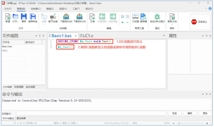

7.在BASIC程序中使用C函数时需要使用关键字“DEFINE_CFUNC”对被使用C函数进行引用定义,定义后在Basic文件中使用重新赋予的函数名即可调用该C函数。
注:C函数代码在RTSys中直接编辑即可,在其他软件中编辑复制到RTSys中时可能会导致乱码或格式错误等问题。

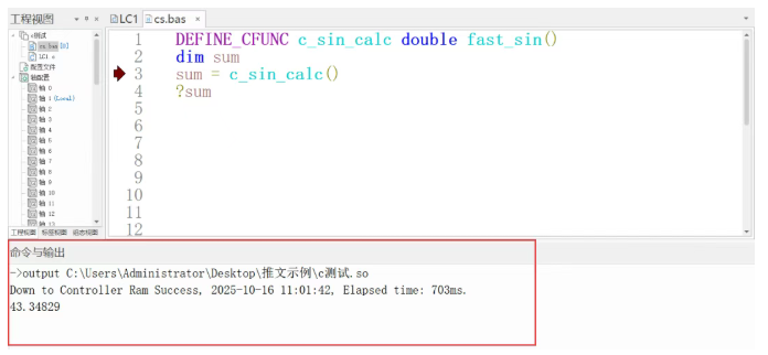

简单示例
1.声明C函数接口(zmcbuildin.h)
C语言:
// 添加自定义函数声明
#include "zmcbuildin.h"
double fast_sin()
    double sum = 0;
    for(int i=0; i<100000; i++){
        sum = sum + sin(i*0.01);
    return sum;
2.BASIC绑定CFUNC
Basic语言:
DEFINE_CFUNC c_sin_calc double fat_sin()
3.混合编程调用
Basic语言:
sum = c_sin_calc()

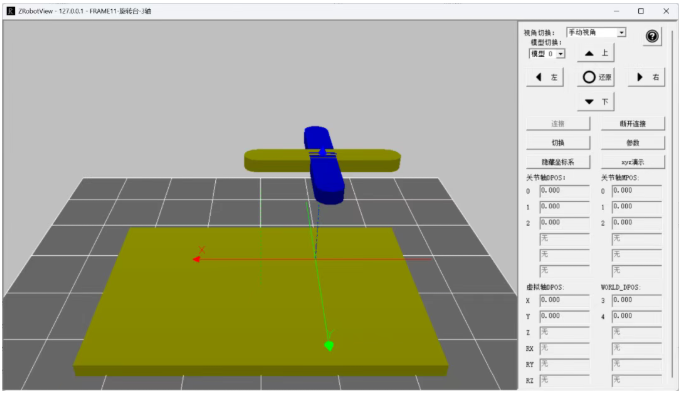

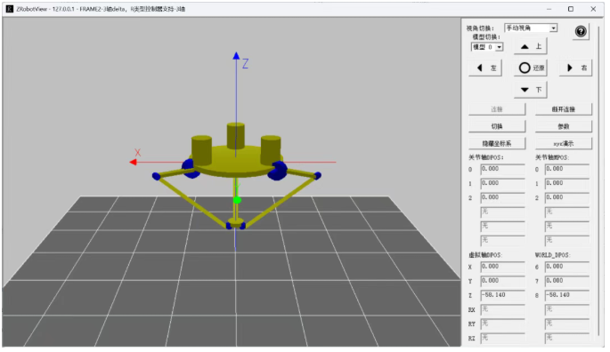

自定义机械手模型实现

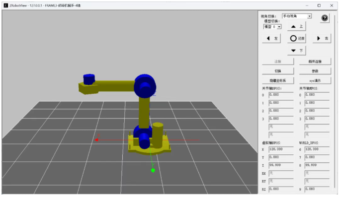

已有的机械手类型如下,更多类型可以查看《正运动机械手手册》。
对于需要实现自定义机械手模型的需求,我们内置C语言提供了CFRAME机械手结构扩展功能,用户可通过此功能自定义机械手模型,C函数部分使用 usercframe.c文件内的即可,进行算法自定义。函数用法示例相关代码介绍如下:

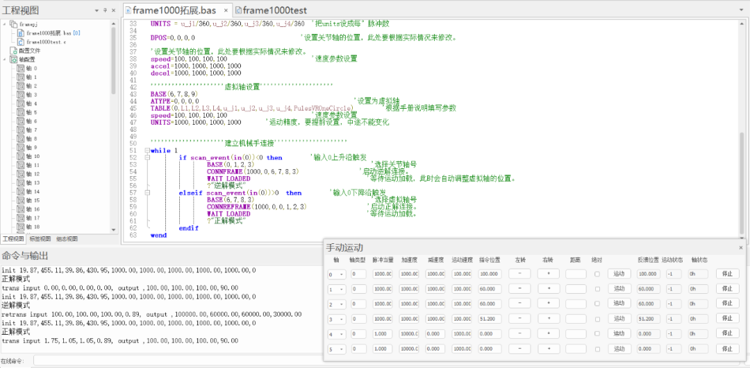

Basic函数部分如下:
'''''电机、机械手参数定义
dim L1
dim L2
dim L3
dim L4
dim PulesVROneCircle   '虚拟姿态轴一圈脉冲数

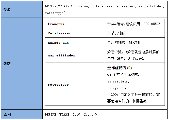

'函数接口声明
DEFINE_CFRAME  1000,4,1,0,1000    'framenum, totalaxises, axises_aux,  max_attitudes,  rotatetype
'机械手参数设置
L1                =19.8736        '1轴到2轴的X偏移
L2                =455.1143       '大摆臂长度

运行测试效果
该例子参数均为模拟,主要目的为介绍各函数接口使用方法。通过检测输入口0的状态进行正逆解切换:输入口0上升沿触发时进入正解模式,输入口0下降沿触发时进入逆解模式。实际使用时根据机械手参数进行填写。
机械手每次正逆解回调执行都会执行frame初始化函数,从参数表中读取机械手的臂长参数,设置关节脉冲参数(示例中设为固定值1000),保存参数到全局结构体并关联到机械手状态,设置初始机械手姿态为0,打印初始化参数用于调试。
进入正解模式:通过函数SOFRAME_TRANS1000,将输入的关节脉冲值转换为角度值,将角度值转换为弧度值,执行正解运动学计算(示例中除关节轴0其他直接返回固定值),设置输出姿态,将计算结果转换为世界坐标系输出,使用打印标志控制调试信息的输出频率。
进入逆解模式:通过函数SOFRAME_RETRANS1000,将输入的世界坐标转换为适当单位,执行逆解运动学计算(示例中直接返回固定值),将计算结果转换为关节脉冲值输出,使用打印标志控制调试信息的输出频率。
注意事项:
1.函数命名必须遵循约定:SOFRAME_前缀+功能名+Frame编号。
2.确保正确处理单位转换(脉冲↔单位)。
3.逆解函数需要处理多种姿态情况(ihand参数)。
4.自定义旋转功能仅在rotatetype≥100时需要实现。
5.所有函数返回0表示成功,非0表示错误。
通过以上步骤,可以成功实现自定义机械手的CFRAME扩展功能。
